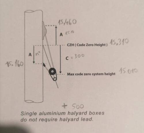

Ho guardato di nuovo i disegni con le quote che avevo ricevuto da Selden. Mi hanno indicato il CZH in 15310.
In base a questo ho montato la scatola drizza a 15460 e il golfare per la 2:1 a 15160. Con questo il Max code 0 system height va a 15010.
La misura di 15.630 per la scatola drizza va bene per il gennaker, se devi montare il code non serve la scatola così in alto dato che devi aggiungere il deviatore. Tra l'altro non è pensabile usare la drizza del code per un gennaker sfilandola ogni volta dal deviatore....
Meglio mettere la scatola alla quota del deviatore, risparmi un pezzo e lavoro (inutili).
Diverso ovviamente se uno la scatola drizza già se la trova a 15630...
Le misure A e C sono quelle che vanno usate per il golfare 508 844 01R indicato per il profilo albero C245

Ma non ti aveva già indicato il CZH in 15.320?
Quella é l'unico dato che serve.
Le posizioni della scatola di drizza e del golfare sono ad una distanza A da questa quota.
La distanza A la ricavi dal tipo di golfare che usi, in un post precedente c'è la relativa tabella..
Cmq ti hanno indicato il golfare 508 844 01R
Dal piano del rig che dovresti avere delle tua barca ( Velamania te lo fornisce indicando il n° di serie del tuo albero) si evince l' RM a 30° ( momento raddirizzante).
Verifica il valore. Penso per la tua barca sia sui 50 kNm.
Fino ad un valore di 90 kNm il golfare in questione presenta come distanze A un valore di 150 mm e come distanza C una valore di 300 mm.
Rispetto al mio disegno quotato tu hai tutto più su di 1 cm ( parti da 15320 mentre io parto da 15310)
Per riferimento ti occorrono le istruzioni Selden denominate "Location and selecting a 2:1 halyard arrangement for Code Zero.
Le quote suddette vanno prese con lo zero sulla vtr del piano dove appoggia la mastra dell' albero : From deck/coach roof where the mast base stands

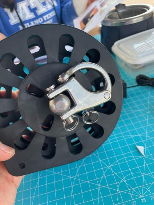

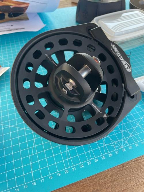

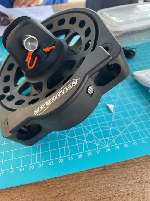

Interessante questo Sveggen. Chi lo vende? Quando ti arriva facci sapere come ti sembra costruito. Il prezzo è buono.
#68

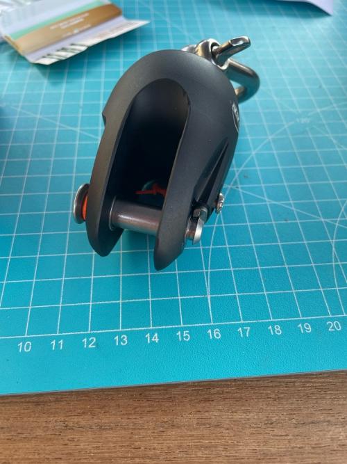

(16-03-2022, 16:55)kavokcinque Ha scritto: Interessante questo Sveggen. Chi lo vende? Quando ti arriva facci sapere come ti sembra costruito. Il prezzo è buono.
sembra buono, la gabbià è in composito, il resto è tutto in alluminio, c'è solo un piccolo baffetto sul furler come difetto a livello visivo

I perni rapidi si aprono e si chiudono con facilità? Sulla mia ho messo il loop lungo passanti candelieri e doppio bozzello con strozzatori Selden. Loop lungo 12 mt. Si lavora bene dal pozzetto e si può bloccare il loop per prevenire svolgimento non voluti.
#70
(24-03-2022, 14:37)kavokcinque Ha scritto: Grazie mille.
I perni rapidi si aprono benissimo, anche un mio vicino ne è rimasto impresso.
Non so se rilanciare in pozzetto, probabilmente lo provo a circuito chiuso e poi decido, tra l'altro Sveggen ha un kit bello assortito con i rilanci e i bozzelli.

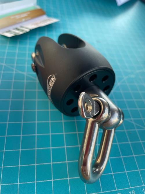

Lavoro fatto, sono stati necessari una tazza da 38mm (39 indicata da selden introvabile) con il foro ripassato con una fresa legno.
Tutto fissato co i rivetti forniti da selden che sembrano non essere in alluminio o acciaio ma comunque isolati con la pasta isolante.
Il tutto funziona egregiamente per ora anche se la vela ancora non è arrivata.

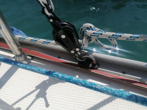

Qualcuno mi può fare una foto di come ha sistemato i bozzelli scotta a poppa? mi hanno regalato un paio di bozzelli che potrei usare come prova, pensavo di fare un loop da girare sotto la bitta e tenerli sollevati con un paio di elastici.

Sono stato molto esterno dato che la scotta del code chiude molto e tocca candelieri o bimini. Meglio se fai una prova con la vela prima di bucare.
Consiglio un sacco da ponte per avere il code pronto in coperta senza tenerlo issato quando non serve.

Dove hai preso il bozzello da 60? svb?
#75
Uchimata shop in Francia.
Rutgerson fa buoni bozzelli. Diversamente dai rinvii piani singoli e doppi, sempre Rutgerson, che BAVARIA montava nelle barche di J & J

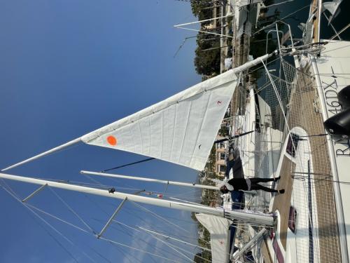

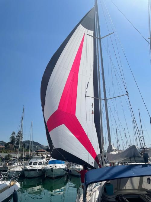

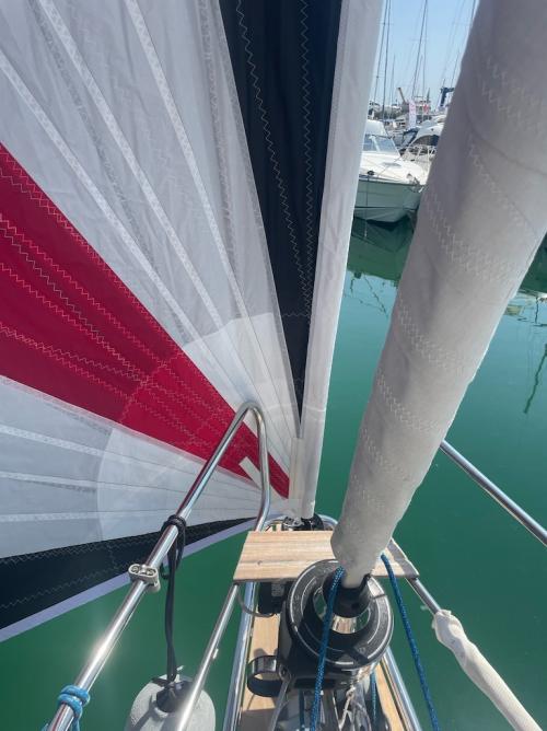

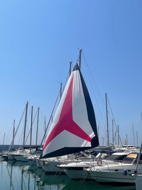

Vela montata anche se solo in porto, stò ancora valutando i bozzelli di scotta
come previsto tocca il pulpito ma non credo sarà un problema
spazio per alzarla ce n'è

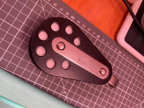

per i bozzelli sto valutando Antal off 60mm
Ubimaior RT60SAL o YC60SA
su selden e arken i prezzi lievitano ancora di più

Mi sembra corto di inferitura.
#78
In testa manca più di un metro.
#79
(11-05-2022, 09:53)bullo Ha scritto: In testa manca più di un metro.-
Aggiungo che ho l impressione che la due a uno così lunga e parallela possa attoccigliarsi su se stessa.
