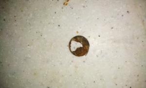

Aggiornamento: ora riesco a fare il lavaggio con uscita dal tappo dello zinco. ottimo!! Non vi dico la quantità di schifo che sta uscendo, ho già cambiato l’acido 4 volte
Buongiorno, spero di non essere troppo ot perchè ho un vp md11c . il motore aperto e spero in un aiuto. Nella foto si vede l'alloggiamento del termostato, molto incrostato. Sotto al foro grande sulla dx si vede una parete scura compatta ed uniforme. Suppongo sia un passaggio d'acqua che va liberato. Quello che mi lascia perplesso è che tra il foro ed il carter che chiude il tutto vi era una specie di guarnizione (tipo membrana vedi foto anche se è rotta) molto sottile. Serve? A cosa? Posso buttarla o devo trovare un ricambio
Ciao, non conosco quel motore però puoi trovare gli "esplosi" in rete, ad esempio, qui: [hide]http://www.marinepartseurope.com[/hide] Una volta trovato "l'esploso" del raffreddamento di quel motore è facile capire che tipo di guarnizione Ti serve.
Grazie, in effetti nell'esploso quella membrana non esiste. mi sa che il proprietario precedente...Smile)

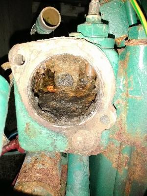

Per scrupolo ho deciso oggi di aprire la testa: su 6 luci di raffreddamento testa me ne lavorava una. Non mi dava allarmi di temperatura.
Temperatura in funzionamento letta al termostato 70 gradi.
La durata dei lavaggi fu di circa un'ora ripetuta due volte.
Rileggendo oggi nei messaggi scopro solo ora di quest'acido con viraggio di colore, soluzione molto intelligente. Non credo siano incrostazioni di due anni e 400 ore queste, bisogna stare attenti a fare le cose a modo. Dallo scarico alla base ormai mi usciva tutto pulito, invece a quanto pare ancora doveva lavorare.
Ecco le foto:

(28-01-2022, 19:58)tommy979 Ha scritto: Ciao a tutti, feci il lavoro di pulizia 2 anni fa con acido muriatico.
