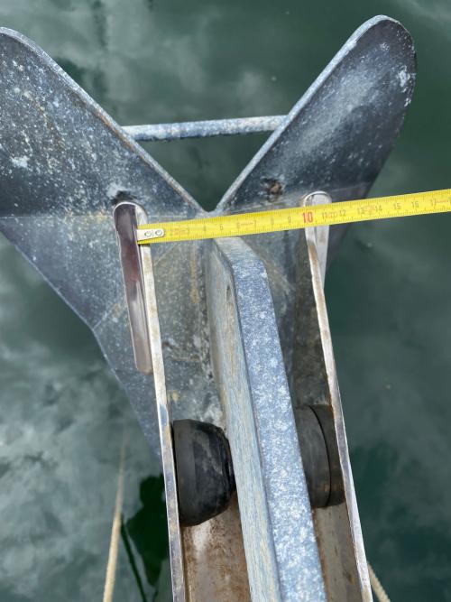

@raffasqualo Esatto. Anzi nel mio non passa neppure quello del 10 .. Confermo che la cetra deve essere sull'ancora e non il contrario. Altrimenti come fa a funzionare ? Purtroppo non ho ancora trovato una cetra adeguata che passi dal mio musone. Ho 5 cm e quindi la larghezza massima deve essere inferiore ma deve avere anche la forma cetra altrimenti non serva a nulla .. Ho provato con il 12 di osculati ma non passa assolutamente.

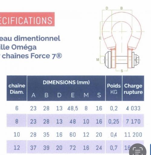

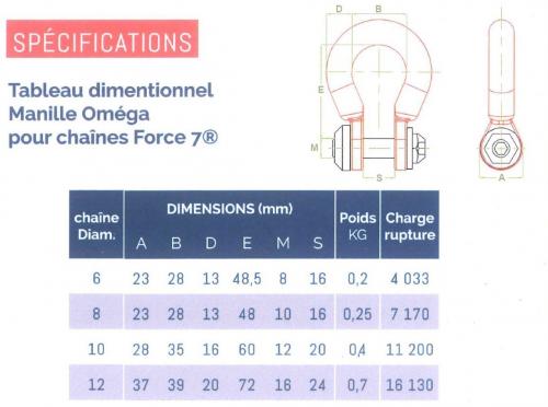

Invio per informazione il disegno dei grilli delle Chaineries Limousines. Il grillo con perno da 10 mm fa 54 mm di larghezza.

Ho la delfiniera con il passaggio troppo stretto. Il fabbricante ha previsto solo giunti... Infatti il grillo Limousine da 10 grado 70 non ci passava. Non ci passa neanche il Wichard a omega da 10. Mi tocca tenerci un Wichard da 10 a D più 2 giri di Dyneema tra ancora d secondo anello di catena. Ho catena da 8 grado 70 con maglia finale maggiorata.
Da rifletterci un po'. Verifica bene le caratteristiche del tuo grillo, Un grillo inox con perno da 10 terra' al massimo 4 tonnellate, peraltro con rischio di rottura fragile. Sono probabilmente piu' che sufficienti (tieni pero' conto delle considerazioni di rob), ma e' un peccato avere un singolo punto debole rispetto alla tua bella catena. Inoltre il lavoro sul fuso/fusto dell'ancora sara' meno favorevole che con un grillo a omega. Magari ci facciamo solo delle seghe mentali, quando vedo che tanti montano giusto il primo grillo che gli capita sottomano e nonostante questo non si sente tanto parlare di grilli che si rompono. Sicuro che non puoi allargare di qualche mm il passaggio della delfiniera?

Il super grillo della Chaineries Limousine, tra l’altro in acciaio galvanizzato, ha un rapporto carico di rottura/dimensioni molto buono Ad esempio quello con perno da 8 è simile al Wichard (in inox) con perno da 10. Penso che per la mia catena “normale “ da 10 prenderò, se ci sta nel musone, quello con perno da 10 Certo ovviamente costa.

Ti ci vogliono almeno 92 mm di larghezza.
Quello con perno da 10 mm e rottura a 7 tonnellate e' largo 54 mm. Quello con perno da 12 e rottura a 11 tonnellate e' largo 67 mm.
Kavok perché almeno 92 di larghezza? Comunque direi che ci siamo, sempre più convinto di quello con perno da 10; penso che più grande è più comunque nel musone dà fastidio, anche nell’’imbocco e 7 tons di rottura penso/spero più che sufficiente (con tutte le cautele giustissime esposte da Rob)
