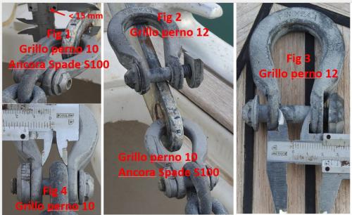

Allora, quello che ho io e': ancora Spade da 20 kg, foro da 15 mm, catena da 10 mm, grillo HR70 con perno da 10 mm. Il grillo e' montato con Omega lato ancora, ed il perno nell'ultimo anello della catena. Non vedo perche' l'omega del grillo con perno da 12 non debba passare nella tua ancora con foro da 19 mm. Detto questo, se passi al perno da 12 mm potresti preferire il grillo Wichard che e' meno ingombrante, anche se e' di inox, ma sono scelte personali. Io ho preferito tenere tutto in galvanizzato, e ritengo che rispetto al resto della linea di ancoraggio la scelta nel mio caso sia adeguata. Nel tuo caso, avendo un foro dell'ancora piu' grande, anche io rimarrei in dubbio tra il grillo HR70 con perno da 10, che andrebbe benissimo, ed il grillo HR con perno da 12, che sarebbe molto piu' ingombrante, certamente sovradimensionato, ma chi puo' di piu' a volte puo' anche di meno e se questo serve per dormire sonni piu' tranquilli perche' no.

Invio qualche foto. Ho anche due grilli con perno da 12 che usai inizialmente per il collegamnto ancora-catena, prima di passare ad un solo grillo per semplicita' e minor ingombro (ed anche perche', una volta, immergendonmi per verificare l'ancora, notai che un grillo era rimasto "incastrato" nel fusto, cosa che inserendo l'omega nel fusto anzicche' il perno non succede): in figura 2 comparo visivamente il grillo con perno da 12 con quello con perno da 10. Non e' escluso che l'apertura del grillo con perno da 10, che entra benissimo nella mia Spade S100, non entri nella Spade S120, e che quindi con quest'ultima si debba comunque usare un grillo con perno da 12.
@Dato, chiarissimo tutto e molto preciso e completo A questo punto abbandono l’idea del perno da 10 (come dice anche il fornitore) e quindi: 1) o grillo HR Chaineries con perno da 12 2) o Wichard ad omega con perno da 12 (Mod 1346) (che penso/spero ci stia) Il primo ha il vantaggio di no rischio corrosione galvanica CR il doppio, però più ingombrante e costa il doppio Ora ho tutti gli elementi Modifica: dimenticavo, e l’inox e’ più fragile (anche se di rotture di grilli inox seri non ne ho mai sentito)
