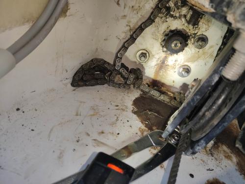

Il piattello posteriore dove c'è l'elettromagneye si vede proprio che si stacca in standby e si riattacca in auto. Evidentemente non stacca completamente. e in auto il pignone comincia a girare normalmente e. In stand by è bloccato. Ora sto smontando il pignone ma dopo aver tolto la brugola e la ranella non so come andare avanti. Se riesco poi allego foto.
(10-08-2022, 17:59)Masmau Ha scritto: Il piattello posteriore dove c'è l'elettromagnete si vede proprio che si stacca in standby e si riattacca in auto. Evidentemente non stacca completamente. e in auto il pignone comincia a girare normalmente e. In stand by è bloccato. Ora sto smontando il pignone ma dopo aver tolto la brugola e la ranella non so come andare avanti. Se riesco poi allego foto.

Grazie per l'aiuto. Ora vorrei smontare completamente l'apparecchio ma mi trovo davanti a questa situazione. Come faccio a smontare il pignone?

(10-08-2022, 18:16)Masmau Ha scritto: Grazie per l'aiuto. Ora vorrei smontare completamente l'apparecchio ma mi trovo davanti a questa situazione. Come faccio a smontare il pignone?
Con un estrattore di misura idonea ... che non credo tu abbia in barca.
E con il rischio concreto di rovinare il pignone.
Forse con tanto crc ed aiutandosi con il timone per farlo girare? (rimontando la catena)
L'estrattore me lo procuro ma cosa devo chiedere: un estrattore per pignone?
