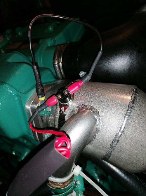

Mi sono dimenticato di una piccola modifica che ho fatto su suggerimento di un ex adv: ho collegato al riser di scarico un interruttorino termico normalmente aperto fino a 80,°installato in serie al sensore termico di serie del circuito acqua dolce. In pratica se dovesse interrompersi il flusso di acqua salata di raffreddamento il riser si surriscalderebbe immediatamente ed in anticipo rispetto al liquido presente nello scambiatore, partirebbe l 'allarme alta temperatura con un certo anticipo e prima di fare danni consistenti. Questo è un sistema semplice che utilizza gli allarmi di serie del motore. Eventualmente c'è un sistema migliore, già provato da Orteip, che utilizza un termostato regolabile, un sensore e un allarme separato ed indipendente da quello del motore.

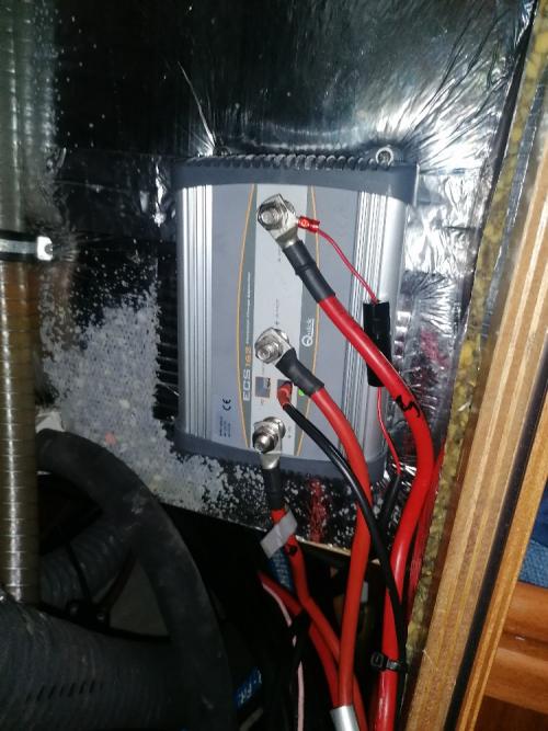

Ti ringrazio. Spero che le mie modifiche e manutenzioni siano di spunto per altri ADV. Già che ci sono allego una foto del nuovo ripartitore di carica Quick ECS 162 con tecnologia Mosfet (+ diodi) che sostituisce il ripartitote originale a diodi e dovrebbe assicurare minor calo di tensione tra uscita alternatore e ingresso banchi batterie.

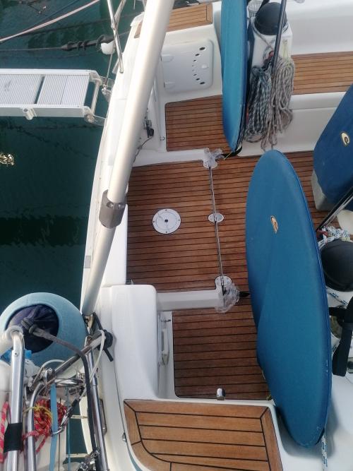

Recente pulizia del teck in pozzetto

complimenti, barca tenuta in maniera veramente invidiabile
#47
Grazie, faccio il possibile, mi piace averla a posto.

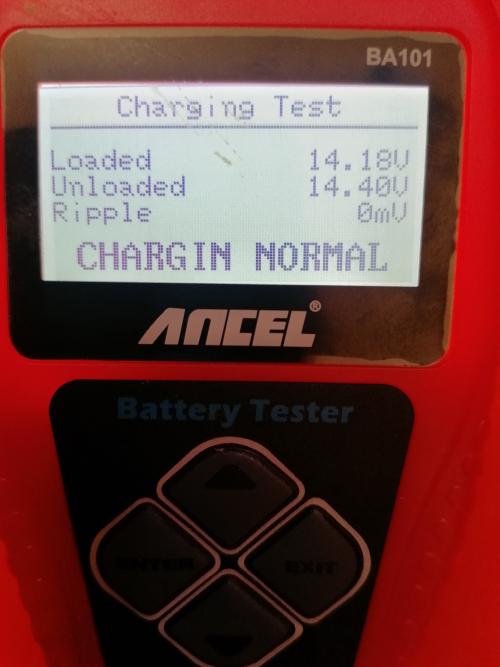

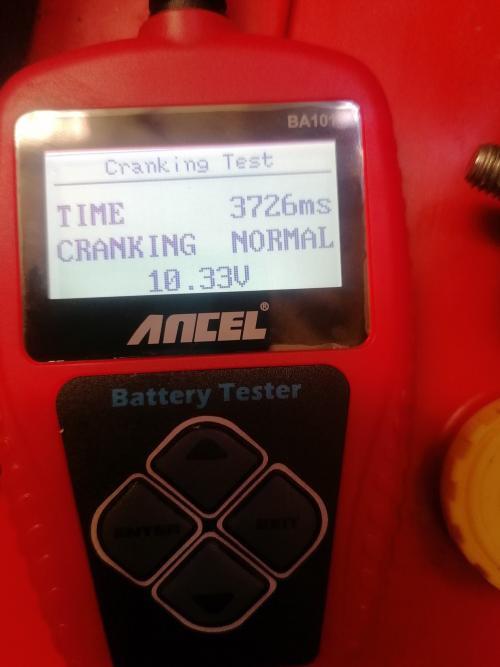

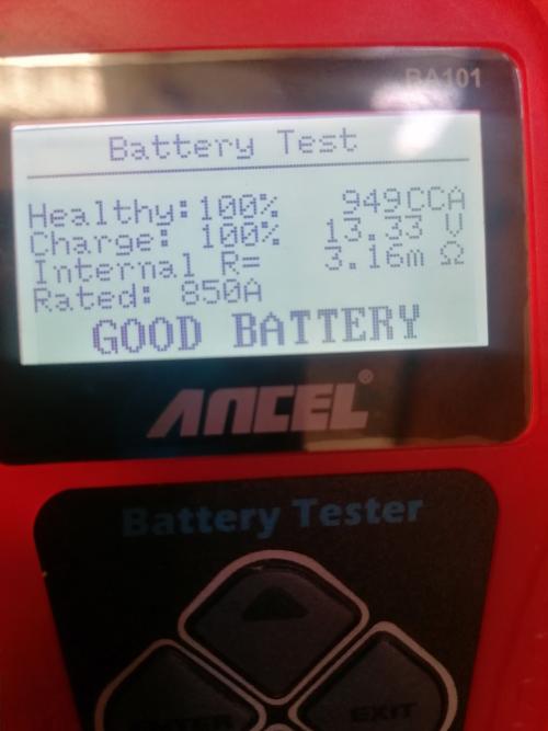

Qui alcune foto dell utilissimo tester per batterie suggerito in altro 3d da AndreaB72. Strumento di grande utilità per chi come me di elettricità é poco esperto. Tra l'altro segnala l'aumento della resistenza interna della batteria che ho appena appreso essere unn elemento importante per stimare lo stato di salute di un accumulatore. Mi ha permesso di capire il vero stato di salute della batteria motore che non dava cenni di affaticamento ma che avendo già 7 anni di vita non mi dava più molto affidamento (magari per un improvviso corto di un elemento) Nelle foto il test fatto sulla batteria nuova, sia statico che dinamico durante l'avviamento e il funzionamento. Per curiosità, la vecchia batteria era stimata ad uno stato di salute residuo del 66%. La nuova batteria motore é una batteria sigillata automotive da avviamento Exide Premium Carbon Boost 2.0 105 amp spunto A 850. Il gruppo servizi é composto da due batterie FAI ad acido libero da trazione leggera da 180 amp ciascuna.

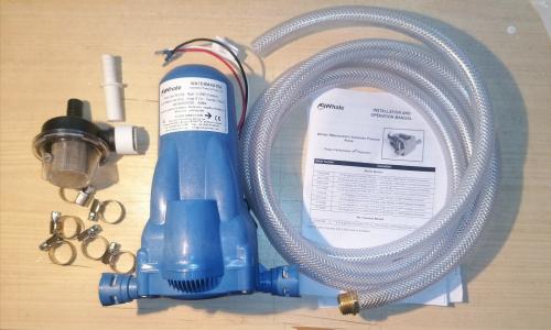

Le ultime modifiche / sostituzioni prima dell'estate: Nuovo autoclave Whale Watermaster e un vaso di espansione di forma innovativa, cilindrico piccolo diametro e sviluppato in altezza che ben si colloca in spazi ristretti, ma da 3 litri di capienza nominale in modo da avere più acqua ai rubinetti anche a pompa spenta.

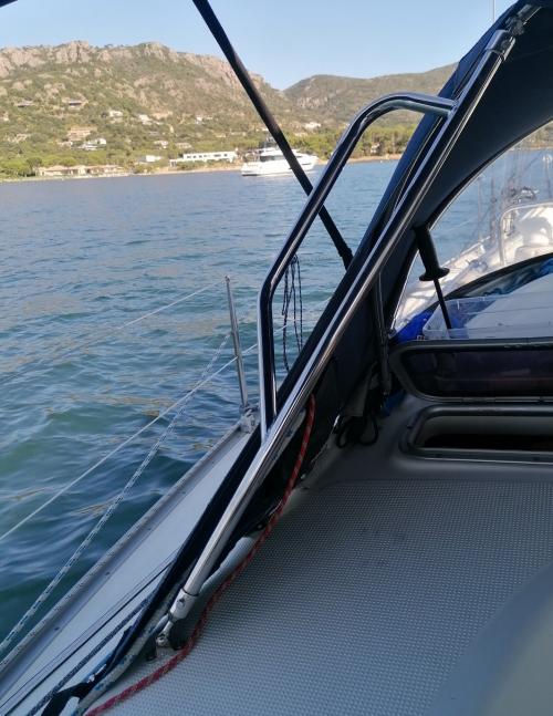

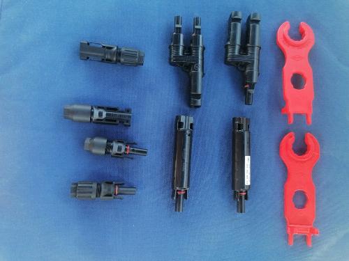

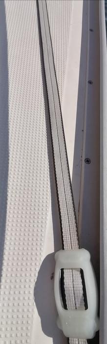

Nuovi cavi solari da 6 mmq con nuovi connettori paralleratori e diodi di blocco per ridurre eventuali dispersioni dai pannelli. Nuove jack -lines della Wichard (fosforescenti di notte). Una coppia di corrimano inox, fatti fare su disegno, ai due lati dello sprayhood, rivelatasi appiglio naturale per passare dal pozzetto alla tuga e viceversa. Ottimi sia in navigazione che a barca ferma specialmente con il bimini aperto che costringe a piegarsi per passare. Dato che per abitudine lo sprayhood lo tengo sempre alzato, i trasparenti non si rovinano con le pieghe, il problema di dover svitare due viti per abbassarlo o smontarlo é per me ininfluente.

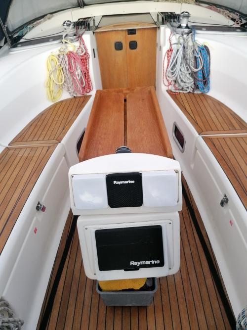

Punto forte il pozzetto, come si sale a bordo si percepisce la comodità, la razionalità, la protezione. Quest' ultima accentuata dallo sprayhood che si collega alla mastra rialzata e raccordata alla tuga. Ottimo anche il bimini a 4 archi veramente protettivo e dotato di due finestre semicircolari apribili per vedere la randa e il windex.
Le panche sono molto lunghe e consentono di sdraiarsi comodamente. Tavolo centrale non troppo grande che non ostacola gli spostamenti durante le virate e supporta tutta la strumentazione. Si sta bene in pozzetto sia alla fonda sia
in navigazione, cosa importante dato che si sta fuori nella maggior parte del tempo. Comode e con ottima visibilità sui filetti genoa le sedute, molto esterne, per il timoniere.

gentilissimo, potresti indicare magari con un disegni il circuito che hai fatto fare alle jack -lines: da dove partono e dove arrivano e su cosa sono fissate
#57
Ho due golfari in coperta all altezza dell inizio tuga verso prua e due golfari in coperta ai lati del pozzetto, più o meno dove termina lo Sprayhood. Dato però che mettendole in tensione interferivano troppo con carrelli genoa e lande, prima dei golfari poppieri ho fatto passare le fettuccie dietro alla base dell adiacente candeliere, in modo da spostare la tangenza più all' esterno. Vedo di trovare o fare delle foto.

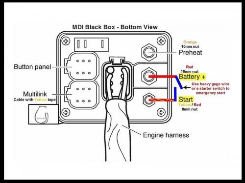

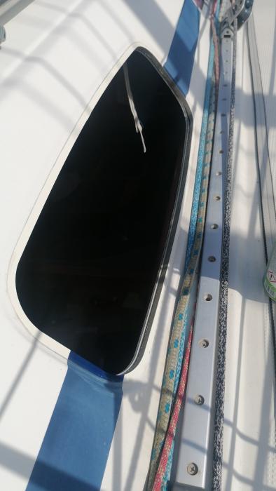

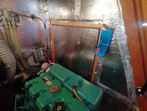

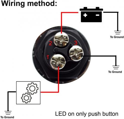

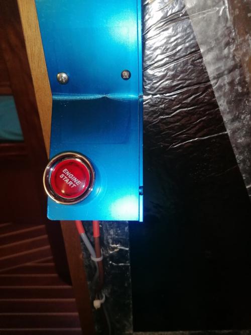

Recentemente ho aggiunto un pulsante di emergenza per avviare il Volvo D2 55 E e ho smontato e sigillato due oblò. Per chi ha un Bavaria serie J&J faccio notare che il Cantiere a suo tempo monto' gli oblò con guarnizioni custom (guarnizione tra alluminio e vtr della coperta) penso per questioni di rapidità di montaggio Mentre la Lewmar che fabbrica gli oblò indica di montare con sigillante poliuretanico. Nel tempo queste guarnizioni si ritirano e può passare acqua tra telaio e vtr. Questa acqua entra nel controstampo di coperta e scorre per la pendenza del medesimo verso poppa, per cui poi si trova acqua in barca senza capirne la provenienza.

Soluzione comoda per tagliando (o situazioni critiche che si spera di non dover gestire). Da meccanico apprezzo sempre quando trovo accensione secondaria. Bel lavoro e bella barca. Complimenti.
#60
Ti ringrazio, ma per quanto riguarda il pulsante ho copiato da un amico che ha ha la medesima barca. Per la verità molte delle modifiche sono venute fuori proprio grazie a cortesi ADV che hanno condiviso lavori ed idee.
