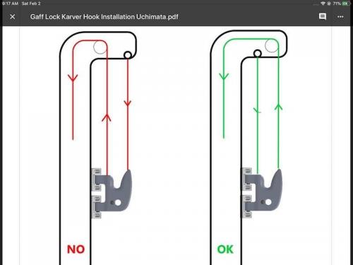

Per capirci ecco come va fatto:[hide]     [/hide]

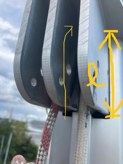

(10-09-2022, 07:44)windex Ha scritto: Per capirci ecco come va fatto:[hide][/hide]
hmmm "come va fatto"... secondo loro, ci sono un'infinità di barche che usano la soluzione "NO", in particolare tutte quelle che installano la drizza sdoppiata a posteriori e hanno il rinvio dentro all'albero, si aggiunge il punto fisso al'esterno (volendo può anche essere un foro nella piastra superiore con la cima passata dentro)
esempio di testa d'albero di cat prevista per drizza sdoppiata sin dall'inizio (e esempio di come passare la drizza in modo strano, vai a sapere perché)
.png   Screenshot_20220910-093212_copy_239x226.png (Dimensione: 86,52 KB / Download: 242) [/hide]

il sistema "SI" è un vincolo richiesto esplicitamente dal gancio Karver (pagina 66 scritto in basso), per altre drizze sdoppiate vista la quantità montata in modalità "NO" ...
in realtà ragionandoci io mi ero costruito delle motivazioni del perchè sia corretto il si

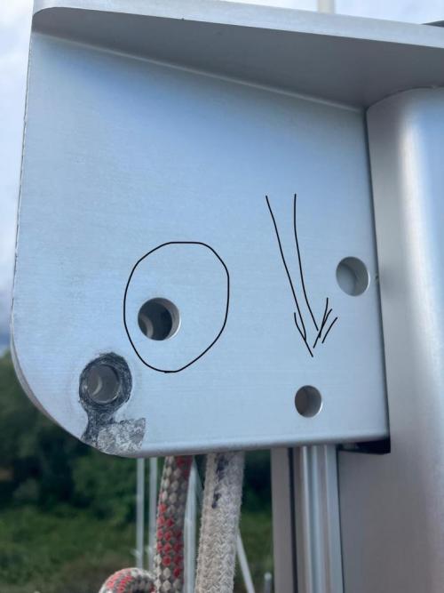

@Bulllo: appunto l'installazione SI richiede ovviamente 2 pulegge una in testa e una più esterna (nel mio caso più bassa)
ecco qui il mio caso specifico:
Pensate se si scegliesse la NO cosa succederebbe: la drizza uscirebbe da quel punto li:
e il tratto L sarebbe eccessivamente lungo e come appena detto quando si andasse in andature poggiate con la square top la cime si allargherebbe verso l'esterno andando a interferire con le ganasce in alluminio... NO BUONO!
Molto meglio seconda puleggia e morte nella freccia.

il fatto che vi siano molti casi di quel tipo in giro non significa che sia corretto; anche il mio era così in origine ed era... sbagliato (non ho foto dello stato della drizza ma credimi era massacrata).
La foto che hai postato tu comunque ha le ganasce molto piccole e quindi alla fine geometricamente non dovrebbe creare problemi.
Purtroppo i cat della FP invece hanno le ganasce molto "poderose" (come le mie - foto sopra) e quindi c'è poco da fare: se vuoi preserva re la drizza devi installare il "SI"

Come dice Rob il sistema "SI" è necessario in presenza della Hook Karver, altrimenti la drizza non scorre e non si sgancia la penna della randa quando il carrello scende.
Negli altri casi in cui il 2:1 passa per un bozzello o un Tylaska HX nel 90% dei casi la puleggia è a prua dell'attacco della dead end e dunque la drizza fa il giro contrario senza problemi, a meno che i piatti laterali non siano affilati come rasoi 32.
