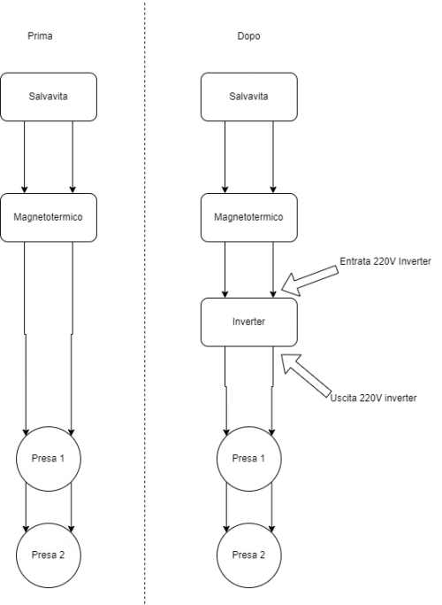

Buongiorno a tutti.
Quando sono in barca. attaccato alla corrente della banchina, posso utilizzare tutte le prese installate a bordo con la corrente da 220 V.
Quando invece sono in baia o comunque staccato dalla banchina, debbo utilizzare l'inverter installato a bordo, che mi consente però solo un numero limitato di attacchi, e cioè quelli utilizzabili su una ciabatta collegata all'inverter stesso.
Esiste la possibilità di avere la 220 V su tutte le prese installate a bordo anche quando non sono attaccato in banchina? E se sì, che tipo di modifiche debbo fare all'impianto? E quanto mi costa (circa eh)?

Chiaramente è possibile fare quello che chiedi, ci sono varie modalità, automatico e manuale, forse il manuale è la soluzione più semplice ed economica: devi installare un commutatore di linea 2 poli 3 posizioni 1-0-2, lo fai installare sulla linea Ac che va alle prese di bordo dell'impianto pre-esistente con su un ingresso del commutatore la shore-line e sull'altro ingresso l'inverter, l'uscita invece la mandi alle prese 220Vac. Per essere in sicurezza devi controllare se così facendo la linea a valle del commutatore abbia un interruttore differenziale (salvavita) altrimenti devi aggiungerlo tu preoccupandoti di verificare che sull'inverter una polarità del 220Vac sia franca a terra altrimenti il salvavita non può funzionare. Un commutatore da almeno 16A dovrebbe costare attorno ai 20/30 euro. In automatico è più funzionale ma più dispendioso, la norma impone di utilizzare due contattori interbloccati meccanicamente che sono costosini.
buon lavoro,
m
Maema ti ha dato la risposta completa.
La versione semplice è che la maggior parte degli inverters fanno già quello che chiedi. Lo vedi perche l'inverter dovrebbe avere un ingresso a 220V che arriva dalla linea della banchina.
Se fosse così, basta "tagliare" la linea che va alle prese 220V della barca e metterci l'inverter nel mezzo. In questo modo l'inverter si attiverà quando non sente tensione dalla banchina e si disattiverà quando la sente.
Assicurati che il caricabatteria da banchina non sia sulla stessa linea delle prese perché lì fai un casino...
Se il tuo inverter non ha questa funzione, allora devi fare come dice maema.

La maggior parte delle barche ha già un commutatore banchina/generatore installato. Se non lo ha basta metterlo. Ovviamente l'inverter va su ingresso generatore.
Avevo anche installato una volta un rele in modo che automaticamente staccando la banchina commutasse sull'inverter. Funzionava benissimo ma con il difetto di non reggere troppa corrente. E non ho trovato rele più grossi.
Inverter che incorporano il rele non ne conosco. Forse su caricabatterie/inverter di costi spropositati. Io ho ora un Edelcoa pagato 300 euro da 2500/5000 watt e lo uso con il commutatore, ormai da 4 stagioni, e funziona egregiamente. Mi regge nespresso ed anche il phon, su tutte le prese 220.
Fredi Spencer
Attenzione che non è vero che tutte le barche hanno un commutatore del genere. Solo quelle equipaggiate per il generatore ce l'hanno (quindi sono escluse le barche meno grandi).
Se tu non dovessi avere un inverter con la funzione UPS (tipo l'EDECOA) puoi mettere il famoso commutatore ma ti consiglio di cercare un ATS (Automatic Transfer Switch).
Fra le altre cose EDECOA ha un ATS a catalogo e lo raccomanda per questo tipo di installazioni.
Con l'ATS la commutazione è automatica e non ti dimentichi di cambiare.
Se metti un deviatore manuale cercane uno molto buono e bipolare (mi raccomando bipolare!).
Ti allego lo schema modificato dove ho messo l'ATS (ma può essere un deviatore manuale).

Io mi trovo bene con un commutatore bipolare manuale. Taglia la linea Ac in arrivo dalla banchina, consentendo di passare da questa all'inverter. Appena a monte del differenziale e del magnetotermico sul quadro, cui segue l'uscita sulle varie prese. E' nel primo tipo descritto da Maema.
Più che consigliarti lo switch manuale, dico perché mi ci trovo bene io. Anzitutto non lo uso molto e di solito l'inverter lo spengo: quindi ho in ogni caso dei passaggi manuali prima dell'uso. Poi per il tipo di crociera: di solito vado in posti dove non c'è la corrente in banchina. Quindi il commutatore sta sempre su "Inverter", e solo al ritorno a casa torna su "Banchina".
Se invece uno va, es., nel Tirreno, con alternanza tra rade e marina, forse può trovarsi meglio con l'automatico. Non deve essere piacevole pensare di avere caricato a fondo le batterie e, mentre si parte, scoprire di averle scaricate.

In realtà quello che serve è un po' meno di quello che ti fornisce Victron.
Parte di quello che prendi con il VE Transfer Switch è il circuito che accende il generatore con il ritardo desiderato.
Il minimo che ti serve è il contattore modulare a due vie che vedi nel mezzo al dispositivo di Victron (questo per interenderci).
Quell'oggetto ha 10 terminali: le due coppie in alto sono i due input (linea e inverter), le due coppie in basso sono l'output (che vanno unite a coppie per avere una uscita sola).
In pratica sono due relè uniti insieme, uno NC e uno NO. Quello NC si mette sull'inverter e quello NO sulla linea.
Gli ultimi due terminali (A1-A2) eccitano il contattore che alternativamente attacca un input o l'altro. Questi due vanno collegati alla linea da banchina.
In pratica quando c'è tensione in banchina il bricco si eccita e collega la linea della banchina all'output (NO), altrimenti è collegata la parte NC che è sull'inverter.
Questa strada costa meno (~50-100EUR) ma bisogna fare un po' di collegamenti.
Se poi lo vuoi fare fammelo sapere che ti faccio il diagramma.

Schema per usare il contattore ETI R40-22
.png   ATS.drawio.png (Dimensione: 18,37 KB / Download: 307)
