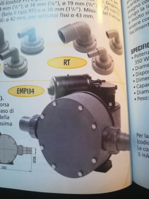

La mia pompa per lo scarico acque nere è una Vetus come questa solo che ingresso e uscita sono verticali
Il problema è dopo 3 o 4 scarichi la pompa si disinnesca ed allora devo svitare la ghiera evidenziata e riempire il corpo valvola di acqua.
E questo fin dal primo anno.
Ora nella necessità di una sostituzione sono interressato a conoscere le vostre esperienze per non trovarmi a cadere dalla padella nella brace a causa di una scelta sbagliata.

A me quella pompa sembra una pompa di FEIT della serie PVM, non sapevo che la vendesse anche VETUS. Comunque la FEIT sta nei pressi di TO e li puoi chiamare e chiedere a loro, sanno tutto dato che la fanno loro, sono molo gentili. Ne ho avuta una che mi è durata 20 anni e ne sto comprando un'altra. Mai disinnescata pur con una prevalenza significativa (circa 3 mt). Le pompe a membrana non si disinnescano. Forse qualche valvola non ti tiene bene, quelle a cuspide?.
