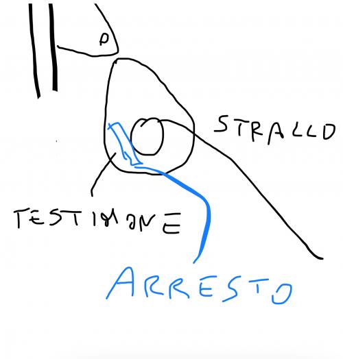

Jeanneau 40, 7,2 ton, genoa 48 mq. In testa. Vorrei essere pronto quando riuscirò ad affacciarmi in Egeo. Di certo cerco di evitare 30 nodi, ma se sei in mare con 20 capita di trovarli. Già con 15 nodi sul naso preferirei avere un fiocco di 30 mq e cambiare il mio genoa inferito è impensabile, anche perché sono spesso da solo (e comunque gestisco da solo). Ed anche in poppa mi piacerebbe provare a farfalla con due vele a prua, avendo un buttafuori. Per l’attacco in coperta penso si sia capito, comunque dall’alto: golfare, coperta, barra ortogonale all’asse longitudinale della barca che spinge dal basso sui trincarini, contropiastra. Viti dal golfare alla contro piastra. Tornando al dubbio se esista il tipo di bozzello/ rinvio che ho in mente, speravo di risparmiarvi i miei disegni… ma eccone uno

È il principio di funzionamento dell' hook di cui si è detto sopra. [hide]https://www.karver-systems.com/categorie-produit/hooks/[/hide]

@gutta Dal momento che i terminali non passeranno attraverso il bozzello, non capisco il vantaggio di avere uno strallo che pencoli al di qua invece che al di là del bozzello.Smiley33

L’attacco in coperta l’ho realizzato, prendendo l’idea dal forum usa jeanneau owners. In cantiere mi hanno detto che potrei appenderci la barca. Non ho stralletto. Ma temo di non essere riuscito a spiegare la mia idea, una catena: testimone1-terminale dello strallo -strallo-testimone2. Issata: Tiro giù testimone2 finché lo strallo non arriva al bozzello e continuo finché lo strallo non scende e il relativo terminale non si blocca sul bozzello. Ammainata: tiro giù testimone 1 e poi strallo, in modo che resti testimone 2. Il dubbio è se esista un bozzello/rinvio adatto ad ospitare in battuta il terminale dello strallo e far passare lo strallo d’acciaio.
Ti sei spiegato benissimo. Mi spiego io. Se fai lo strallo in tessile con calza di protezione in dyneema, non hai il problema di sostituirlo con un testimone, perchè non farà danni e non farà rumore anche se dovesse battere sull'albero o sulle crocette. Inoltre non dovrai giocare con testimoni e terminali a prua con 30 nodi ed un paio di metri di onda. Se vuoi invece uno strallo in inox 1x19, su un 40' credo che servirà uno strallo da 10 mm. Temo che tu non abbia mai provato a far passare l' impiombatura ed uno strallo da 10 mm facendo loro fare, tirando da sotto con un testimone, un 180° su un bozzello, la cui "invenzione" rimane comunque un ulteriore problema.
