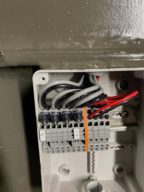

andando sui due regolatori genasum di cui prima i 4 pannelli divisi in due o li metto in serie o in parallelo, allego targhetta pannello (diverso dai precedenti di cui sopra) per ottimizzare tensioni ed intensità di corrente

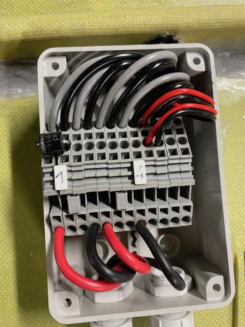

comunque i pannelli vanno tutti ad una scatola con una morsettiera dove intesto gli 8 cavi di 2,5mq, posiziono i diodi, esco con 4 cavi di 6 mq (o forse
4mq) allego foto
aiuto, aiuto
Rispetto ai pannelli precedenti non è indicata la tensione max (che prima era 60V).
Dato che sono molto simili assumo che sia possibile metterli in serie a due a due e quindi a meno di tirate di orecchi da parte di qualche adv così farò.
Il diodo l'ho trovato connesso ad entrambi i poli e quindi così li tornerò a posizionare anche se mi sfugge la fisica sottostante.
Nella foto se ne vede solo uno

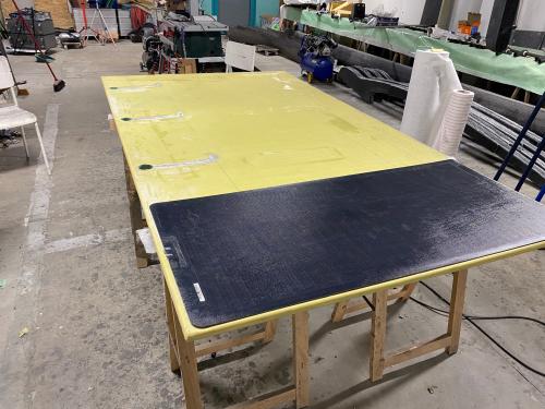

come no, felice di essere di ispirazione:4 pannelli flessibili quindi niente vetro ne telaio, da incollare su pannello di pvc rivestito da 1 pelle da 200 di kevlar (ma va bene anche vetro), con due longheroni e due traverse che andranno fissate sul tubolare orizzontale fissato alle gruette. Chissà se sono stato comprensibile?
Foto trimarano in costruzione con gruette? aste porta tutto? e tubolare orizzontale cui fissare il pannello porta 4 FV

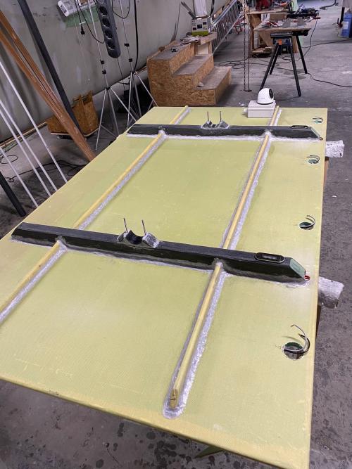

pannello di supporto in composito lato superiore dove incollare i 4 pannelli fotovoltaici cui ho tolto scatola giunzione diodo e cavi, i contatti + e - denudati li giro sul lato inferiore dove ho previsto un vano nel pannello di supporto e dove arrivano i cavi dalla scatola di derivazione
pannello di supporto in composito lato inferiore con longheroni (all'interno di uno dei quali passano gli 8 cavi dei pannelli FV e le due traverse per il fissaggio al tubo sull'imbarcazione, i 4 fori sono l'accesso ai contatti dei pannelli per consentire di saldare i cavi e penso di chiuderli incollando una lastrina. Chiaramente il tutto va verniciato a dovere
mi sono complicato un pò la vita per far sparire dalla vista i cavi elettrici anche se ho dovuto abbozzare con scatola di derivazione per farci stare morsetti e diodi. Dato che l'appetito vien mangiando ho approfittato per mettere due luci (nella estremità delle traverse e fissare sul coperchio della scatola una telecamera (ad uso civile) che mi avanzava in garage

Certo il diodo era nella scatola uscita cavi del pannello (stranamente in parallelo) che come ho detto ho eliminato. Quindi li ho messi tutti e 4 nella scatola di derivazione sempre in parallelo. Dalla foto puoi notare anche i due ponticelli che fanno le due serie. quindi cavi dalla scatola al regolatore vicino alle batterie (circa 3m) di 4 mq e non di 6 mq. Carico le batterie 48V vestitissime da un bms interno, non ho idea come funzioni
Sperem[hide]     [/hide]
Salve Luigi, se il diodo è in parallelo all'uscita suppongo sia polarizzato inversamente (altrimenti sarebbe un corto)... Ok per le due serie. Riguardo la ricarica SE il sistema prevede una ricarica da esterno vai tranquillo ci avrà pensato il produttore a gestire il sistema. Già che sei un "bricoleur esperto" potresti realizzarti un idrogeneratore da immergere a tuo piacimento, si trovano generatori brushless a poche lire che hanno solo necessità di un alberino ed un elica, il trimarano che per sua natura non sbanda facilita molto l'installazione, potresti tirar fuori 5/600W quando hai buon vento senza difficoltà.

Già che ci sono una piccola precisazione sui diodi: la striscia grigia va dal lato positivo? solo per una conferma ho fatto la foto ma non si sa mai
Come da figura, in rosso e' evidenziata la tacca riportata dal simbolo elettrico sul disegno del componente e sul componente stesso

verificherò meglio su un pannello che devo ancora sbudellare che il trattino sia sul cavo negativo e non su quello positivo, perché dalla foto avevo interpretato l'opposto.
Quanto al significato del montaggio in parallelo ho indagato su internet e si parla di diodi di bypass e di diodi di blocco
I primi montati in parallelo di solito nella scatola di giunzione servono ad escludere un pannello ombreggiato dalla eventuale serie di pannelli che continua così a funzionare, i secondi montati in serie ad una serie di pannelli prima di un parallelo servono ad evitare eventuali correnti inverse prodotte dalle altre serie nello stesso parallelo.
Quindi bene i bypass (forse dopo averli girati) e niente blocco (le due serie di pannelli finiscono in due regolatori separati (suppongo che dalla batteria ci pensi ad evitare correnti inverse
Per evitare confusione immagina che la corrente venga dal positivo del pannello, e che attraverso il cavetto rosso positivo vada al morsetto positivo del tuo regolatore.
Ebbene, all'uscita positiva di ogni pannello che vuoi collegare in parallelo dovrai installare un diodo col trattino rivolto verso il regolatore.
quindi il trattino non va verso il negativo della batteria, ma lo orienti secondo il verso della corrente, collegato sul cavetto rosso positivo.
A valle dei diodi potrai riunire i cavetti in un solo cavetto verso il regolatore.

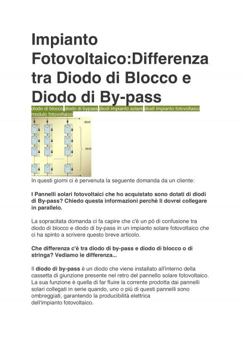

Trovi su internet vari disegni, te ne allego uno come esempio.
Chiaramente, se ogni serie di pannelli va su un regolatore separato, non hai collegamenti in parallelo verso lo stesso regolatore, e quindi questi diodi non ti servono.
Il diodo di by-pass invece, come giustamente dici, e' installato nella scatola di giunzione e, in questo caso, il trattino e' verso il polo positivo del pannello.
Anche in questo caso trovi schemi simpatici su internet, te ne allego uno come esempio.
E ti allego anche un esempio di collegamento in parallelo di pannelli in serie.

nel caso decidessi di risparmiare spazio e denaro eliminando un regolatore e parallelando le due serie da 5A in un solo regolatore da 8A confidando che sono sempre al disotto della capacità produttiva.
Che grandezza di dodo dovrei cercare?
quindi il diodo di bypass non serve?
dai quindi vado con un diodo ogni serie (bypass) ed uno per ogni parallelo (blocco) il tutto su un unico regolatore da stressare ben bene. quelli di bypass alla fine li avevo montati bene : trattino sul lato +
considera che probabilmente monterò altri 3 pannelli in serie sui galleggianti, quindi altri 2 regolatori da gestire con interruttori e fusibili, diventa un arsenale
sul forum si parla sempre di mettere diodi ma non avevo mai colto sta differenza, da ignorante mi verrebbe da dide che nella serie la corrente passa sempre sul ramo dei diodi ed ogni pannello aggiunge quel che può man mano che si trova sulla serie
se cosi fosse però la tensione cosa diventa? oppure comunque un diodo ha sempre una resistenza molto maggiore del pannello e quindi la corrente preferisce passare da li e solo quando è ombreggiato passa dal diodo? dovrebbero riempire di diodi anche i pannelli cosi da risolvere ombreggianti parziali !! ultima considerazione se il diodo ha tutta sta resistenza quello messo sul parallelo (di blocco) che si becca tutta la corrente prodotta dalla serie non è un esempio di efficenza
cavoli mi sto ammalando di diodite
Quando il pannello funziona genera una tensione con polarita' positiva sul suo "+" e negativa sul "-"
Il diodo di by-pass vede quindi una tensione positiva sul catodo rispetto all'anodo e non conduce.
Se invece il pannello non genera piu' tensione la corrente prodotta dagli altri pannelli passera' dal diodo di by-pass, ai quali capi ci sara' una tensione di circa mezzo volt positiva sull'anodo rispetto al catodo determinata dalla conduzione di corrente.
Il diodo e' un po' come un interruttore che permette il passaggio della corrente in un senso solo.
Nel senso "inverso" ha una resistenza quasi infinita (in realta' vi e' una piccolissima "corrente inversa").
Nel senso "diretto" la sua resistenza interna, che dipende dalla corrente, si esplicita nella caduta di tensione, che come dicevamo e' intorno a mezzo volt.
Per esempio con 5A, se la caduta di tensione e' di 0.5 V, dissipera' 2.5 W, se la caduta di tensione e' di 0.7 V dissipera' 3.5 W.
