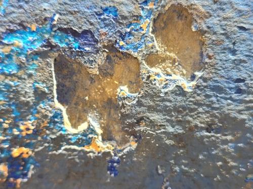

Dalla foto si vedono le fibre del mat, forse in precedenza è stata fatta una riparazione?? per ripristinare la parte porta via le fibre che sono stacccate, lava con acqua lascia asciugare controlla se dopo un paio di giorni il mat non rilascia piu' liquido osmotico,puoi adoperare un poon per cappelli per aiutare l'asciugatura non adoperare la pistola termica può fare danni,in ultimo prima di incomciare la stuccatura lava con acetone tutta la parte interessata.
@maurotss, anche io ho il forte sospetto che sia una riparazione mal riuscita. Se fosse osmosi, quella vera, dovuta ad imperfetta catalizzazione sarebbe uscita fuori ben prima, non dopo 36 anni, giusto?
Mi conforta che abbiamo pensato le stesse cose (se rileggi tutti i miei post lo vedi; pensavo già a riparazione mal riuscita e ad usare il phon per capelli, non la pistola termica.
Inoltre il sistema Hotvac postato da @aries 3 mi conferma che lidea di scaldare con il phon e poi applicare la ventosa ha un suo perchè, la resina mal catalizzata, fluidificata dal calore viene attirata verso la superficie dalla pressiione negativa creata dalla ventosa.
Le ventose le ho già, sono quelle del portabici a ventosa, hanno una forza incredibile, ne basta una per creare un appiglio talmente forte che ti ci puoi appendere in verticale e non molla.
Ci proverò, non è una cosa irreversibile o che possa fare danni.

Io ho solo 3-4 zone dove una riparazione mal riuscita ha creato delle zone di distacco. Il resto della carena è ok, tranne alcune piccole bolle 5 mm di diametro che se le rompo con la punta di un coltello si allargano a circa 1 cm, lasciando intravedere le fibre della vetroresina. Non esce liquido (nulla, neanche una goccia e non si sente puzza di acido.
Pensavo di aprirne quante più possibile, poi in primavera lisciare con stucco epoxi e sopra qualcosa per ripristinare la." Pelle" della.barca, tipo gelshied 200.
Va bene così?
Ps: non ho 25k da spendere, ma nemmeno 20, 15 10 o 5. Devo cavarmela con poco, facendo io il lavoro, altrimenti sipero il valore commerciale della barca con tutti gli altri lavoretti che ci sto facendo.
Ibanez se le bolle non rilasciano liquido è non puzzano di aceto aprile un poco lavale lasciale asciugare,
quando verra un pò di caldo dai un pò di resina epossidica addensata e poi stuccare.

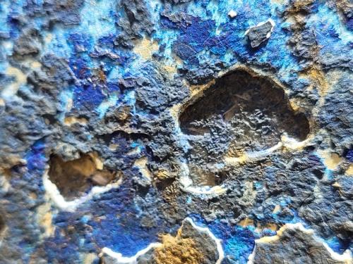

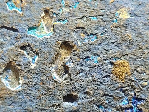

Ci sono novità; le sedicenti bolle in foto altro non sono che riparazioni mal eseguite, le ho allargate un pó, diciamo diam 5 cm per eliminare i bordi sfrangiati e ripareggeró penso con stucco resinato (cé un pó di depressione da colmare).
Sul resto della carena ho tirato via l'antivegetativa con il raschietto e pareggiato con la rotorbitale, perché in diversi punti si presentava come in foto.
É per questo che intendo fare un trstamento con epoxy (gelshield 200? Altro?), il vecchio gelcoat ècompromesso in piú punti per i primi 3 metri dalla prua ci sono zone con crateri come quelli in foto.
Che fare? Le tratto localmente una ad una (come?) Continuo la levigatura per essere sicuro di aver aperto tutti i brufoli e poi ripristino la pelle della barca con un trattamento epossidico?
Ps, le foto sono fortemente ingrandite, i crateri hanno un diametro max 3-4 mm e dalle bollicine attorno non ancora scoperchiate o non esce nulla, oppure wialche microgoccia con blando odore di acido acetico, molto blando
