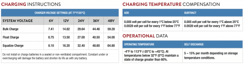

Dipende dalle batterie ... le mie (Trojan acido libero) vogliono 2,47 (e compensati in temperatura, considerati di norma a 25 gradi) cioe' 14,82 di bulk e absorption.
Per equalizzare ... udite udite ... ben 16,20 !!!
Tutto da sk tecnica (che fa fede ed a quella mi attengo scrupolosamente).
L'equalizzazione, se proprio la si vuole fare (per esempio una volta all'anno), deve essere un evento straordinario fatto sotto stretto controllo (ed eventualmente rimuovendo le batterie dall'imbarcazione).

Ho chiesto al fabbricante delle batterie le tensioni di carica.
Mi ha consigliato di settare il cb a 220v a 14,4 in bulk e 13,7 in float.
Questa è la seconda opzione di carica del mio Quick per cui posso applicarla e replicarla anche sui due regolatori solari Victron Smart Solar.

Una curiosita' : ti ha detto di utilizzare quella curva (la seconda opzione che pero' non leggo dal manuale) del QUICK perche' e' la piu' vicina a quella da lui consigliata oppure perche' per il costruttore e' la curva ottimale ?
Sul vecchio thread delle tubolari corazzate (NBA quindi forse leggermente diverse ?!?) avevamo letto che i valori corretti erano un po' piu' bassi per il float.
Qui il vecchio thread (.) dove si vede che :
Bulk 14,40
Float 13,40
Equalization 15,90
