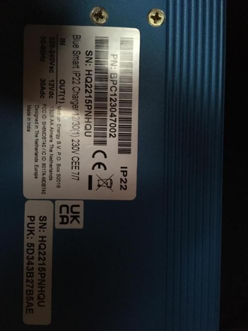

Ho sostituito il vecchio Carica Batterie che non funzionava più (v. foto) con un Victron Blue Smart IP 22; come consigliatomi da più di un ADV l'ho collegato solo al banco servizi. Le istruzoni dell'oggetto sono molto circostanziate per quanto riguarda la gestione del software perfino con monitor sullo smartphone ma non specifica che per il collegamento elettrico bisogna smontare il coperchio posteriore accedendo ai morsetti + e -. Quello vecchio aveva una uscita per il gruppo servizi e una dedicata al mantenimento della carica batteria motore.[hide][attachment=51563][/hide][hide][attachment=51563][/hide][hide]     [/hide]

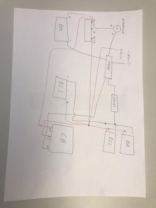

x..., ti ringrazio per gli esaustivi chiarimenti. Purtroppo nella mia barchetta, 30 piedi, per il posizionamento delle batterie servizi sono stato vincolato dagli spazi. Ho tre batterie servizi agm EXIDE Sprinter XP12V3000 12V 92,8Ah, una è posizionata sotto il divano in dinette, le altre due ho dovuto piazzarle in un gavone a fianco della zona motore anche per un bilanciamento dei pesi dato che pesano 33kg. . quindi non è ottimale stando agli schemi che hai pubblicato ma non avevo molte alternative. Quello che non capisco è perchè lo shunt rileva la carica dell'alternatore ma non quello del caricabatterie... allego uno schema del mio impianto.[hide][attachment=51566][/hide]

Da come leggo il tuo impianto, con la terza batteria separata, il CB (il negativo) non dovrebbe andare alla terza batteria ma alla massa comune (non so se puoi o è troppo distante).
Se noti, il negativo del CB va diretto al BS (alla terza, che ha la massa in comune con BM) senza passare dallo shunt.

Nel fare la modifica, compatibilmente con i tuoi spazi, ricorda che le n. 3 batterie servizi sono UN UNICO banco e dovrebbero avere un'unica entrata/uscita come se FOSSE UN UNICA BATTERIA (cioe' un'unico cavo positivo ed un unico negativo con interposto shunt sul negativo ... e non 2 coppie di cavi o peggio 3 come mi sembra di vedere sotto alla 2^ BS a destra che capisco che deve andare alla 3^ BS ma deve andare solo li' [e non al COMUNE ne' alla BM]).
La cosa e' semplice ... basta non fare ... piovre di cavi !!!
Quindi dovrei isolare il negativo della batteria motore e portarlo con un cavo separato alla massa?
Il lavoro . riabilita
No … l’opposto … lascia fare la BM cha ha già un UNICO punto di entrata/uscita.
Un banco batterie (BM è un banco, BS è un altro banco) deve avere un unico punto (pos+neg) di entrata/uscita.
Quello che devi evitare, sono i miscugli all’interno del banco (che tu ora hai con la piovra).
Lo shunt va interposto sull’UNICO negativo del BS (fatto da 3 batterie).
Ok, più chiaro ?!? Spero di sì …
. una zucca. Il negativo BM dove lo collego, se non dev'essere in comune con le BS?

Scusami ma non volevo incasinarti.
Io non vedo i tuoi cavi (e la situazione effettiva la sai tu ... che li vedi).
Il negativo della BM va ovviamente alle masse di bordo (come gia' ora hai [credo ... dallo schema che hai postato !!!]).
Per fare un esempio, nella mia barca ho un punto PN (non e' una barra ma un unico bullone che oramai e' saturo dove convergono tutti i negativi di bordo).
Nel tuo caso (credo) e' la terza batteria del BS che NON deve essere attaccata direttamente al PN comune (punto negativo comune) ma DEVE essere attaccata alle altre due.
Il banco servizi (di 3 batterie) deve lavorare all'unisono e non ci devono essere miscugli.
Se tu hai la terza batteria al centro della barca ... questa deve andare (con un altro cavo) alle altre due (formando cosi' un tutt'uno ... un unico banco che avra' poi un'unica uscita negativa vicino alla BS1 con interposto shunt).
L'errore di attacco del banco e' quello (di aver mischiato) ...
L'errore di attacco del CB (probabilmente indotto da quanto sopra) e' andare direttamente alla batteria BS3 e non al punto comune ... che poi attraversa lo shunt ... che cosi' raggiunge il banco BS (e monitorerebbe correttamente invece che erroneamente come adesso).
Aggiunto il tuo schema modificato come dovrebbe essere (partendo dalle tue distanze e facendolo in due minuti netti ... mi perdonerai le porcherie grafiche ...).
