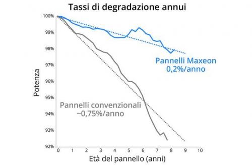

Per la durata di SunPower rispetto alle normali ... riporto immagine loro marketing di una cella "Maxeon" oggi pubblicizzata come superiore del 43% (poi dicono invece 35% ... boh) cioe' 400 watt contro 280 watt (la durata la danno tutti per almeno 25 anni ... maxeon 40 anni cosa che noi ... boh ... sai fra 25 / 40 anni cosa ci sara' ... al posto dei miei due pannellini ...).
Trovata qui : [hide]SunPowerMaxeon[/hide]

Grazie @lupone ... non e' certo per contraddire eh ... solo per far capire che a volte un "meglio" va valutato un po' per capire poi cosa e' meglio "per me" (il "per me" e' fondamentale ... che io p.e. avendo superfice [+23 cm ... nulla] ho preso la spesa minore ... ma la mia prima risposta era stata : fermo !!! Voglio i SunPower !!! Ma poi han proseguito con la speigazione e fatto capire che il mio obiettivo era ampiamente rispettato in entrambi i casi).
La veridicita' c'e' stata ... perche' effettivamente producono quanto mi aspettavo (non il nominale che vale con una certa inclinazione a mezzogiorno etc.).
