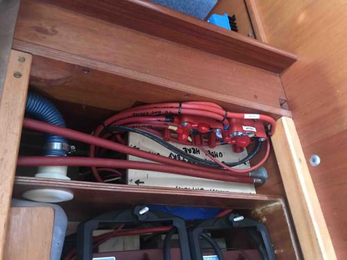

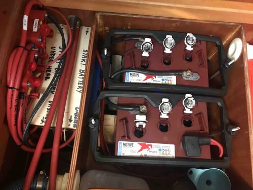

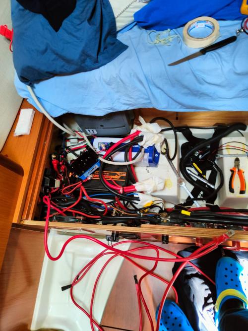

per il momento ho cominciato a smontare tutto, via separatore , via metri di cavi . un pò di incoscienza , si può fare!

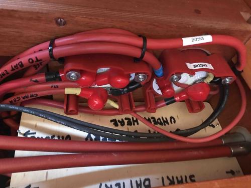

Sembra il bidone dell'indifferenziata ma è il vano BS e come si vede gli staccabatteria sono li. Mi domando:
perchè portare i cavi input max 16 mm2 al DcDc partendo direttamente dai poli della BM che è a due metri di distanza e non partire dallo staccabatterie dove arrivano i cavi della BM che sono di dimensioni ragguardevoli 40/50 ?
Esatto “ con un pò di incoscienza , si può fare!”
Io ho fatto tutto sugli staccabatterie (1-2 mt di cavo ca) mettendo il DCDc all’esterno del vano batterie (per l’aria) nei pressi degli stacca. Vista la minuscola distanza, ho usato il cavo da 10 mmq (secondo le specifiche).
Guardando tua foto, la parete verticale degli stacca è perfetta … oppure giusto a sx … idem (basta fare un buco e passare i cavi dagli stacca al DC-DC io ne ho 4 perché il mio è isolated [non serve ma ho trovato quello]).
Si levano tante metrate di cavo diventato inutile.
E si rende anche visibilmente impianto più “comprensibile”
Il motore poi (con il cavetto da 30 cm) diventa … pulitissimo

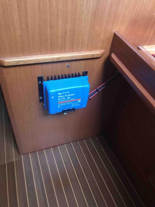

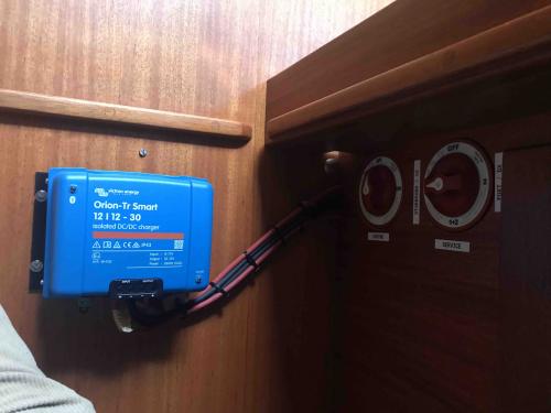

Ecco le foto del mio impianto cosi' come modificato con l'introduzione del DC-DC.
Il DC-DC e' stato installato accanto agli staccabatterie (rotary switch BM ON/OFF, rotary switch BS OFF/1/2/BOTH).
Le sue connessioni sono dirette agli staccabatterie stessi (sul retro, vedi dettaglio)

C'è ancora molto lavoro da fare ma l'impostazione è questa...
Sotto al dcdc installerò una ventola collegata all'output dell'orion
Per le batterie vedremo....
