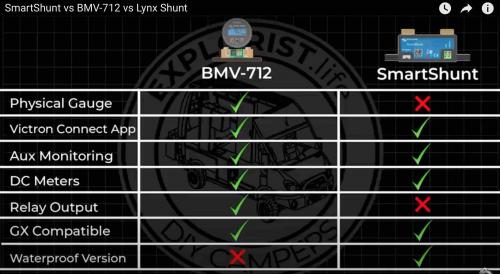

La differenza tra il BMV 712 e lo SmartShunt 500A consiste solo nel fatto che il primo ha il monitor dal quale si gestiscono le batterie e per il secondo la gestione delle funzioni si fa con l'app Victron connect dal telefonino e/o dal tablet oppure uno gestisce più funzioni e/o funzioni diverse dell'altro? Grazie
Il 712 ha in più un relè gestibile con il VictronConnect ed un cicalino.
Per le funzionalità' da telefonino sono identici (bluetooth ce l'hanno entrambi). Uno ha il visore ... l'altro no (ovvio eh). Ho diversa roba Victron e la configurazione da telefonino e' super-comoda ma trovo lo strumento dedicato (il visore del BMV-712) piu' comodo ancora (oltre i dati da telefonino che son spettacolari [io non ho il BMV-712 ma con i BlueSolar colleati con il dongle ci si potrebbe passar la giornata e, a un certo punto bisogna decidere di staccarsi per smettere di "giocare"]) leggo adesso @pepe che ha giustamente messo in risalto la (importante) differenza del relais gestibile

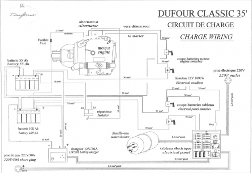

Allego per completezza l'impianto esistente nel quale non è presente il solare collegato direttamente alla BS
#40
Ecco quando parli di sofferenza BM io mi .è il dubbio di rimanere senza avviamento popola le mie notti!
Non vorrei che per un errore mio di configurazione o di malfunzionamento del DC DC rimanessi senza energia sulla BM, navigando prevalentemente da solo mi troverei in difficoltà.
Fantastiche le NBA, le prenderei al volo se solo fossero 5 cm più .! il vano batterie è sotto la cuccetta di dritta e non mi permette modifiche in tal .è a naso preferirei evitare il litio anche se tutto rema verso!
Adesso la domanda: E' corretto collegare l'impianto solare solo alla BS collegando l'alternatore esclusivamente alla BM con il DC DC frapposto alle 2?
