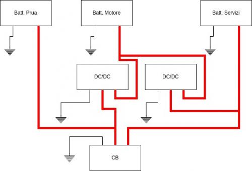

Impianto da modificare
Questo è per grandi linee lo schema del mio impianto oggi

Come si vede il salpa ancora è alimentato dalle BS . Premetto che le due batterie dell'elica di prua e la batteria motore, sono identiche 110 Ah con 850 di spunto.
Quello che vorrei fare è spostare l'alimentazione dell'elica di prua dalla BS alle batterie dell'elica di prua , che porto a spasso con un utilizzo pressochè pari a zero. Cosa mi suggerite di fare?
La cosa più banale sarebbe staccare l'alimentazione dalle BS e alimentarlo dalle batt. elica ma mi si pone il problema di come ricaricarle, perchè mentre adesso con un pannello da 100 w ( visto lo scarso uso) sono sempre cariche, collegandoci il Salpa sarebbe ben altra cosa .
Spero di essermi spiegato. Grazie
Devi aggiungere un DC/DC per caricare il banco dell'elica di prua.
Poi, come giustamente dici tu, sposta il salpa sulle batterie a prua che risparmi anche un sacco di filo.
L'entità del lavoro dipende da dove sono posizionati i diversi apparecchi, ma ad occhio non è drammatico: per portare la corrente del DC/DC alla batteria di prua hai già il filo cd CB. Devi trovare la posizione giusta per il nuovo DC/DC e portare la corrente dalla batteria motore.
Alla peggio hai anche i cavi del salpa che recuperi e non sono più necessari.

Ho capito bene?

Quasi... il DC/DC deve essere collegato a monte del CB.
Ecco lo schema.

Chiarissimo grazie.
Vorrei utilizzare il cavo che ho già e che porta corrente dal BS al salpa . Tra l'altro mi risolverebbe il problema dello spazio che non ho nel gavone di poppa, perchè così facendo collocherei il DCDC a prua in prossimità delle batterie.
Scusa ma essendo ignorante preferisco essere sicuro di quello che andrò a fare, quindi non prendertela se ti sottopongo ancora il mio "schema" ( si fa per dire schema Smile )
Una domanda. L'alternatore da 80 Ah è idoneo ad alimentare due DcDc da 30 Ah ?
Allegati
.pdf   Modifica 2.pdf (Dimensione: 30,03 KB / Download: 36)
Perfetto Smile
Il cavo del salpa sarà troppo grande per il DC/DC (immagino che sia un 35 o 50mm2), ma puoi usare un busbar o uno stud per giuntarlo in maniera pulita ad uno da 10mm2.

Alternatore da 80 e' piccolo per n.2 da 30 A (che poi succhiano 36-39 cad. per erogare i 30) ... ma considera che finche' tieni piombo ... la ricarica ti diminuisce quasi subito (specialmente per il BPrua che immagino ti succhi il max. solo quando userai il salpa/BowThruster) per cui farei un po' di prove con pinza amperometrica e pistolina laser per temperatura alternatore.
Eventualmente potresti anche "dare consenso" al secondo dcdc del BS solo quando terminato le operazioni di disancoraggio/ormeggio (come vorrei fare io x dare tutta potenza alternatore al salpa).
Non so che motore hai (forse me lo hai detto ma nn ricordo), considera che su un Volvo vecchiotto si cambia alternatore con uno da 120 A (di targa, poi 100 A effettivo) con ca. 130 eurini.
Nel momento in cui (eventualmente) passerai al litio, converrà' in ogni caso valutare meglio che il litio mantiene ampie (finche' non e' carico il banco) le sue richieste in fase di ricarica
Il DC-DC per il banco di prua può essere più piccolo.
Il banco non si scarica mai più di tanto per cui non ha bisogno di grosse correnti in ricarica e va subito in float.
Non mi preoccuperei dell'alternatore.
Mi preoccuperei invece del tipo di batterie. I bow thrusters tirano correnti enormi e non tutte le batterie reggono il colpo.

Ho comprato la barca nel 2018 , tu immagina cosa potevo capire di elettricità allora se non ci capisco nulla adesso!!
Ho cambiato tutte le batterie , sia quelle dei servizi che quelle del bow thruster e dell'avviamento e ho comprato batterie simili a quelle che c'erano....." da supermercato" .
Però ancora funzionano . Ieri ho voluto verificare con il densimetro le BS e mi ha dato 1,18 ....ottimo direi , eppure quando posso faccio rada !!
