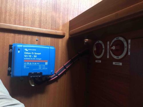

Ho capito che questo non serve più con il battery charger dc dc , come lo sistemo elegantemente ? Immagino non basti sradicarlo . Come li colleghiamo sti cavi ?

Semplice (se hai già installato il Dc-Dc fra BM a BS). Presumo che tu lo abbia già (il DCDc) e li togli tutti e tre. - Uno va alla BM : lo togli - uno va al banco BS : lo togli - Uno va all’alternatore : lo tagli (tagli non togli) di ca 30 cm.e, rimanendo collegato all’alternatore, l’altra parte va sul motorino di avviamento. Quando avrai staccato tutto, toglierai anche il separatore (inutile) Praticamente il motore avrà solo la BM (come le automobili)

Non volevo essere sbrigativo E' che installando il DC-DC fra BM e BS il lato motore diventa molto piu' lineare e semplice. Ti allego la foto del collegamento tipico :
L'installazione del Dc-Dc poi ... e' semplicissima se hai modo di agire direttamente sugli staccabatterie (che di solito sono vicini fra loro [fra BM e BS]). Anche qui ti allego un po' di foto della mia installazione. Ma se hai dei dubbi chiedi pure (e se capiti a Viareggio passa a trovarmi che a me fa piacere far due chiacchiere su impiantistica)

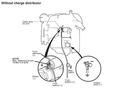

Anche il manuale d'installazione Volvo Penta indica di collegare l'alternatore al motorino in mancanza del separatore

@... Dunque Volvo indica 25 mm quadrati contro i 16 mm consigliati in precedenza.
Prudentemente alla luce della corrente di spunto opterei per la prima soluzione anche se questo comporta lo smontaggio totale delle linee che vanno dall'alternatore al separatore (sempre da donare al museo!). Cosa ne pensate?Esagero?

La consistenza del progetto a me interessa e cerco sempre di lasciare il tutto il più aderente possibile. Riportavo solo il fatto che il costruttore del motore (almeno del mio D1-30) suggerisce questo tipo di collegamento. Non mi risulta però che sul mio impianto, da cantiere, ci sia una protezione tra l'alternatore e il ripartirore. In questo caso bisognerebbe vedere cosa prescrive CE piuttosto che la ABYC. Non per dire che una sia meglio dell'altra, ma per capire se l'impianto è almeno a norma europea.

Andrebbe bene anche un 16 mmq visto che deve fare 30 cm ma se lo metti di 25 mmq (accetto senza dubbio la soluzione Volvo visto che non son proprio gli ultimi) e' sicuramente meglio. Non so quanto e' tuo alternatore. Il mio da 100/120 A va sui 16 mmq (ma dovrei ricontrollare che ho fatto qualche anno fa). Mia opinione (mia eh ognuno decidera' come meglio crede) : non ti crucciare del cavo che togli oggi (e di togliere l'inefficente separatore). Non servira' rimetterlo. Con i moderni DC-DC (buck-boost) al maximo andremo ad implementare la sua installazione. E se anche ti venisse voglia di mettere alternatore di potenza (che carica diretto il BS) lasceresti i "vecchi" cavi o ne passeresti di nuovi ben dimensionati (stagnati, adatti all'uso) ?!
