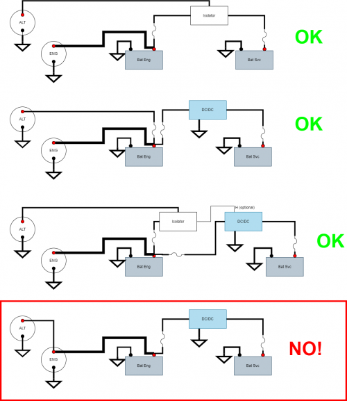

Queste sono alcune soluzioni possibili.
Ogni altra soluzione ha delle limitazioni inaccettabili come ho già spiegato; specialmente quella segnalata come NO ha il problema di non essere protetta da fusibile (oltre ad avere il cavo in comune che è un po' come l'angolo cucina-cesso).
Quello dove si mantiene il separatore ha dei vantaggi che giustificano un po' complessità in più: 1) è reversibile 2) sul terminale "libero" del deviatore c'è tensione e potenza solo quando l'alternatore è attivo (e pompa corrente) 3) non aumenta la tensione che entra nella batteria motore che potrebbe andare in sofferenza senza la caduta dei diodi.
La soluzione NO ha solo problemi e nessuna soluzione (a parte risparmiare 5 euro di filo).

Non importa che io concordi o meno ...
Oramai son fermo all'angolo cucina-cesso (che sarebbe pure offensivo oltre un certo limite eh ...).
Vanno bene tutte le soluzioni ... ma per me la soluzione migliore e' la NO e non perche' si risparmiano 5 euro di filo ... ma perche' e' la piu' semplice ed affidabile ...
Quanto affidabile ?!?
E' talmente affidabile (la parte senza il DC-DC, ovviamente, cioe' sto parlando di "30 cm di cavo elettrico" questo e' impianto in questione) .... che, guarda caso, e' usata da milioni di automobili (come gia' detto [anche troppo]).

Riporto tradotto per chi non avesse il test di Calder
I circuiti del motore di avviamento non devono avere protezione da sovracorrente. Questa eccezione ha origine nel settore automobilistico dove i cavi del motorino di avviamento sono corti e ben fissati. Nel settore marino, dove i circuiti di avviamento possono essere lunghi, può crearsi un pericolo. Se un'auto prende fuoco, gli occupanti possono accostare e saltare fuori; se una barca prende fuoco, non è così semplice. Non ha senso avere circuiti non protetti su una barca. La protezione dei circuiti di avviamento, tuttavia, è problematica. Quando fa freddo, la corrente di spunto su un motorino di avviamento a 12 volt può raggiungere i 1.500 ampere; la corrente di avviamento può arrivare fino a 200 ampere. Spesso i cavi di avviamento sono sottodimensionati anche per la corrente di avviamento, per non parlare della corrente di spunto. Questa situazione non pone un problema di sicurezza perché queste correnti sono sostenute solo per pochi secondi, quindi i cavi non hanno il tempo di riscaldarsi abbastanza da creare un pericolo di incendio. Ma se la protezione da sovracorrente si basa sull'ampiezza dei cavi (come richiesto dagli standard ISO e ABYC per tutti gli altri circuiti), qualsiasi fusibile si brucerà ogni volta che il motore viene avviato. La mia risposta è sovradimensionare il fusibile per evitare fastidiose bruciature, sapendo che in caso di cortocircuito, i flussi di corrente molto elevati causeranno la bruciatura del fusibile (per il tipico diesel ausiliario con un motorino di avviamento a 12 volt, utilizzo un fusibile lento da 300 A). Dato che gli standard non richiedono fusibili nel circuito di avviamento, non mi preoccupa il fatto che questo fusibile non sia conforme alla prescrizione generale per il dimensionamento dei dispositivi di sovracorrente.
Lunghezze massime dei cavi senza fusibile o non interrotti secondo gli standard ABYC. Si noti che sebbene ABYC accetti cavi non protetti fino alle lunghezze indicate, è preferibile fornire una protezione completa da sovracorrente alle batterie per tutti i cavi (vedere il testo)

Porca miseria ... Sara' un'impressione ... ma si capisce meglio dall'inglese (ed io non son molto anglofono eh) ... ahahah.
A chi interessa andrebbe letto il documento dell'ABYC (pag. 24 le eccezioni EXCEPTIONS al punto 11.12.1.1.1. ) :
che Calder (pur spiegando le motivazioni, pro e contro) e' parecchio a favore di mettere tutto sotto fusibile (anche il cranking) che addirittura mette in corsivo la frase :
"It makes no sense to have any unprotected circuits on boats"
come da me riportato al msg 96 (e poi prosegue con le considerazioni)
Invece il documento riportato da BlueSea ... non e' corretto che riporta cose un po' contrastasti.
Io ci sono arrivato tramite Calder (che riportava l'eccezione pur essendo contrario) ma soprattutto CruiserForum (ambo non fonti ufficiali ma grande fonti di ispirazione / spiegazione) : .
