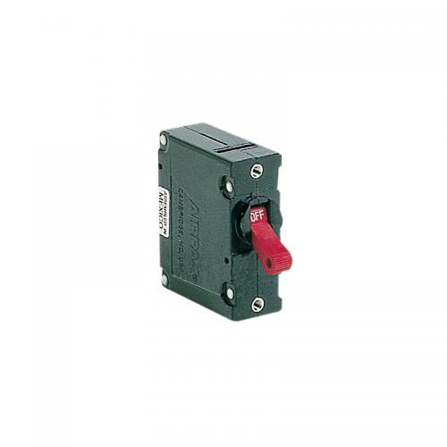

Non vorrei trovarti un lavoro (e un po' di spesa) ma preferirei sostituirli con questi in immagine (p.e. Airpax da Osculati, Hinelson, etc. a ca. 18-20 euro cad.).
Anche io lo feci sul Comet 850 cambiando il quadretto che c'era (minimale ma non con i Magic) ed eliminando i fusibili che c'erano (la scelta del singolo interruttore magnetotermico va fatta fra 5 A / 10 A / 20 A a seconda dell'utenza)

Se vuoi cambiarli con quelli suggeriti da ..., sappi che su Aliexpress li trovi a 5-6 euro, solo devi aspettare un mesetto per riceverli. Poi devi farti fare un quadretto su cui montarli.
Buon lavoro
