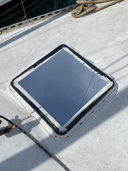

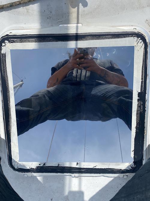

Ho usato soudal 850, pulito, sgrassato, scartavetrato è incartato la parte di telaio interessata. Ho rivestito il plexi con pellicola specchio per vetri e poi incollato con un ancorotto di qualche kg poggiato sul plexi
Questo è il risultato, appena riesco faccio foto lavoro finito
