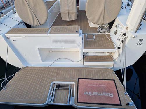

Se può essere utile come contributo posto le foto del mio pozzetto in flexiteek dopo due anni, al momento sono molto soddisfatto, lo pulisco con un po' di candeggina diluita e se ci sono macchie grosse un piccola grattatina con carta vetrata grossa. Taglio e posa le ho fatte in autonomia comprando dal venditore il collante ed i mq necessari.

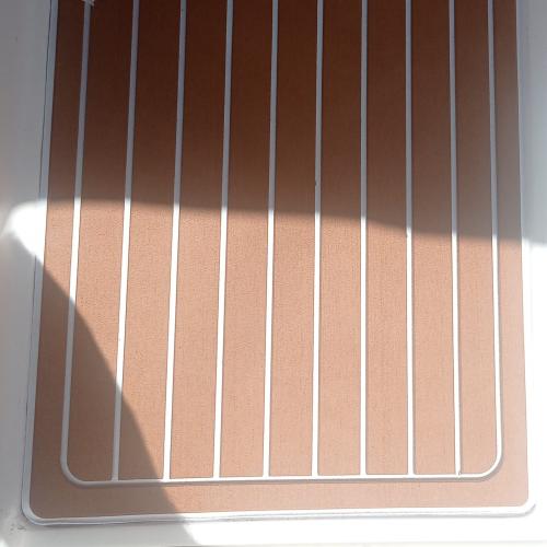

io l'ho fatto settimana scorsa lo devo ancora rifinire ma allo stato attuale sono molto soddisfatto del lavoro.
bello esteticamente e bello al tatto. non scalda neanche sotto il sole ci camminiamo tranquillamente senza scarpe ed è altamente antiscivolo.
vedrò la durata ma sono pienamente soddisfatto[hide]     [/hide][hide]     [/hide][hide]     [/hide]
