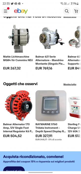

Quindi inizio a ragionare sull'acquisto di un Alternatore con la A maiuscola.
Individuo un XT 170 balmar, sembra molto bello, ma tra pulegge, regolatore, alternatore, proteggi alternatore dallo stacco del bms e regolatore per tacometro, ci vuole un rene, oltre alle conoscenze per programmarlo per la ricarica litio,e in più dovrei mettere da parte i miei due dc dc da 30 A. e comprare anche un piccolo caricabatterie per la BM.
Avrei una buona capacità di carica, un impianto molto sofisticato e molto costoso.
Ho anche visto che il modello XT 170 esiste con regolatore interno, e con un acquisto sulla baia lo trovo per circa 600 euri, magari arriva tra un mese, ma potrei mettergli una puleggia singola con cinghia dentata, sostituire in 5 minuti il vecchio alternatore e utilizzarlo con carica a 60 A. che mi danno i miei due dcdc.
Chiedo pareri, tutti parlano di regolatori esterni come il top della ricarica, e probabilmente è vero, ma ci vogliono circa 3500 euri.
Che ne pensate di balmar da 170 A. puleggia a gola singola, che lavora al 30 % della sua capacità, con regolatore interno e due victron dcdc per 60 A. totali?

Sulla baia ho trovato solo l'alternatore
Ma ha la serpentina k6
Il kit conversione volvo tmd è serpentina j10 e si trova solo da dal rivenditore ufficiale, e costa parecchio, e poi ci vuole tutto il sistema di protezione, contagiri etc, poi Iva, il prezzo sale....
K6 dovrei cambiare la puleggia motore e la puleggia della pompa acqua ricircolo ...
Fattibile (sarebbe pure meglio assai) ma ... boh ... non so che costi si va ...
La soluzione veloce e' avere il kit pulegge che Balmar ha di sicuro (ma chissà' ... $$$).

Le pulegge per il mio motore costano sui 700, la protezione è quellaggeggio che ti impedisce danni ai diodi qualora il bms ti stacchi la batteria, e poi ci vuole un aggeggio per collegare il contagiri, inoltre devi portare un cavetto niente male alla batteria perché non puoi usare quello del motorino di avviamento, e anche quello costa parecchio al metro.
Insomma mi intriga l'idea di prendere quello della baia e mettergli la puleggia del mio vecchio alternatore, tanto la serpentina è consigliata sopra i 100 A, e io ne caricheremo 60.
Penso sia una buona soluzione provvisoria.
Forse farebbe meno giri per il cambio di puleggia, ma durante una smotorata cambia poco.

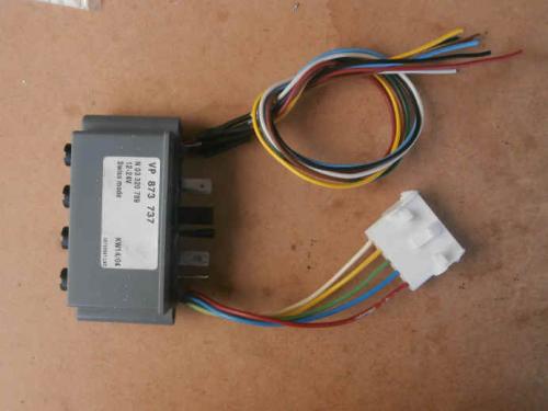

Si, nel mio caso, la suoneria suona bella potente perche' la serie Volvo Penta 2000 ha un'elettronica (fallace nel tempo, unica elettronica in questi motori [auguri x i nuovi commonrail dopo i 30 anni che oggi nascon tutti elettronici]) nel quadro motore (a gestire il blocco spie / cicalino).
Fallace perche' mi si era gia' rotta (rottura saltuaria ... a trovarla ci ho messo un bel po') appena presi la barca ... rimanendo in blackout in alto mare nel viaggio inaugurale di ... (e' da li' che e' nata tutta la revisione elettrica della mia barca ... troppo complicata con 30 anni sulle spalle ... "troppo complicata" per me che ero abituato nella precedente al minimo del minimo con una sola batteria a bordo da 50 Ah e via andare).
E' stato il primo pensiero (costa 400 eurini [la scheda elettronica] e ne avevo gia' cambiate 2 di cui una a led ed una a lampadine ). Pensa che questa scheda elettronica e' della Bosch mi pare ed e' completamente immersa nel liquido a gel isolante a tenuta stagna ... La prima che avevo a bordo l'ho rupulita tutta (dal gel) ma non sono risucito a a farla riparare (questo prima di spendere i 400 eurini). E per fortuna gestisce solo il quadro elettronico e niente del motore.
La prima cosa che ho fatto e' rimettere quella a lampadine (che sul D+ gli va dato il carico che una lampadina a led non ha, ma qui ... per fortuna [ironico] ... c'e' l'elettronica) ... e nisba.
Poi ho rimesso alternatore Valeo originale ed e' partita subito la ricarica.
Rimesso poi il nuovo alternatore (il secondo acquistato a Feb 23, identico) rifunziona perfettamente anche con elettronica a led (che ho rimontato nel frattempo).
Il filo F field control ce l'ho gia' "fuori" sui 3 vecchi alternatori perche' avevo fatto la modifica che prima usavo il regolatore intelligente Sterling Power PROREGD ...
Sul secondo nuovo alternatore non ho rifatto la modifica (perche' se torno al regolatore intelligente ... andrei di alternatore di potenza.

La scheda elettronica fallace (in realta' e' affidabilissima ma dopo 30 e passa anni [piu' di 40 ormai] ... si puo' rompere ... ed incide sulla ricarica perche' il D+ e' attaccato li' ed e' lei che gestisce l'eccitazione nel bene e nel male) e' questa di cui si provo' anche a rifare qui (roba vecchia) : .
Si provo' a rifare perche' il costo Volvo e', come sempre, proibitivo.
Oltre gestire la vecchia serie 2000 (anni 80) la stessa sk gestisce anche la serie 2010-2020-2030-2040 ... forse con altro PartNumber.
Il cicalino e' esterno e ovviamente non e' coinvolto nell'eccitazione (e' usato dalla sk volvo, si chiama 873737 e poi ha un altro PN quella con i LED, per la segnalazione).
Qui le foto per far capire meglio di che sk sto parlando : [hide]     [/hide]

Per il prezzo del Balmar serie XT da 170 A di cui parlavi (@jagoseth) ... l'ho trovato in USA da CDI Electronics a 617,10 + trasporto 12,39 ... ed ho trovato anche il fratellino (piu' piccolo) 621-100-SV che sarebbe il modello esatto che serve a me (gia' con singola cinghia e da 100 A) ma viene un po' di piu' 769,16 (sempre da CDI Electronics).
Credo pero' che un acquisto in USA ci sian poi le tasse che peseranno un po' (da valutare bene che non credo sia poco).
In contemporanea ... mi sto informando se trovo regolatore dell'alternatore "attuale" (che ho ripreso dal garage) :
Alternatore Volvo Penta 120A Numero articolo: IA1450+ N. PSH: 815.019.100.090 (PSH lo da' per 100 Ampere)
la richiesta l'ho fatta a PSH in olanda che il costruttore PLUS Line non vuole contatti con i privati.
Qui dettaglio PSH del ns. alternatore : [hide]PSH_IA1450+[/hide]
Vediamo se ottengo qualcosa.

Il totale nel carrello per xt 170, kit pulegge, regolatore e quanto altro serve, era di 3335 euro. No. Ho visto questo serie 6 che hai trovato tu. Esiste una sezionene offerte speciali, oppure hai contrattato telefonicamente?
È il cantiere nautico del babbo di Zerbinati (o parente credo) che si occupa di queste cose
Guarda Outlet
Il prezzo della kit puleggia l’ho trovato su altri siti in US
Come listino hai detto te il giusto (infatti va trovata offerta altrimenti ci sveniamo)
Per gli USA dovete aggiungere il 10% di tasse (loro indicano tutti i prezzi senza il VAT) e probabilmente le tasse di importazione che possono essere sostanziali.
Ho comunque il sospetto che convenga acquistare in US nonostante tutto perché i prezzi che vedo su Vallescrivia sono agghiaccianti.
Si ma infatti bisogna andare al loro OUTLET (via sito web poi uno puo' telefonare ma risponde una sig.ra che sa poco di dettagli e poi chiedera' al tecnico) dove c'e' un ottimo 60 da ben 120 A (che pero' a me non va bene che ha la sella cioe' un attacco diverso [il C o D mi pare]) a ottimo prezzo e cioe' 569 + IVA. Ce ne sono anche altri ... Visto anche degli ottimi 98 da 300 A a 2.400 eurini e cosi' via ... (un mondo).
Quello in offerta (buona), il 60, ha la puleggia K6 (la cinghia rigata "serpentine") ed e' da decidere se cambiarla (la puleggia a 109 +iva) o prendere il KIT serpentine (negli US, terze parti, a 450 ca. come detto).
Per le tasse in US credo incidano per ca. il 30-35% - VAT se gia' pagata (nelle offerte gia' c'era e quindi la levano e poi dogana rimette la ns. al 22 + resto).
Mi han risposto (varie fasi dagli importatori che si rimandano dall'Olanda fino a ... Empoli [vicino casa mia in Toscana cmq.] dove c'e' un grossista https://www.daseurope.com/ ... che mi ha in primis rimandato ad un ricambista ... ma poi mi ha risposto .
Purtroppo pero' la risposta e' negativa :
Citazione:Al momento non abbiamo disponibile il regolatore come ricambio per l’alternatore IA1450.
Disponibile solamente l’alternatore completo
e bisogna solo ... ricomprarlo (come ho fatto io a Feb.2023) o mandarlo in assistenza (ciao ...).
