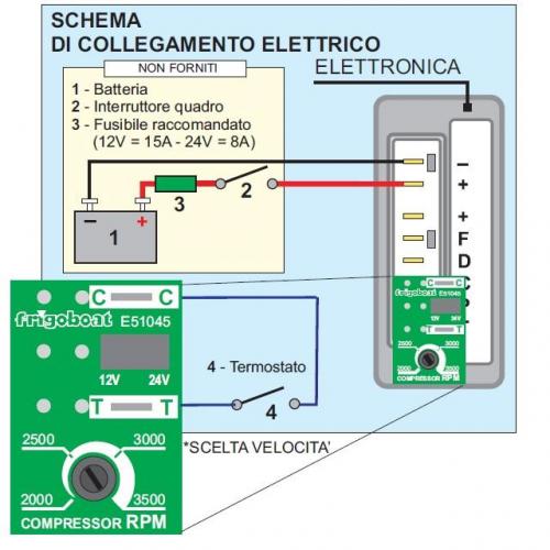

Da quando ho la barca i collegamenti del frigo non li ho mai toccati. I pin collegati sono il + (cavo rosso), F (cavo blu) C (cavo blu) e T cavo marrone. I pin D e P sono liberi
Il circuito serve a cambiare il regime di rotazione del compressore da 2000 a 3500rpm, a seconda della resistenza che si inserisce.

Sai dirmi per caso come si usa? Da quando ho la barca non è mai stato collegato.
Carino lo strumentino "regola-giri" ... (a seconda di dove colleghi il fastom ... cambia la "resistenza" e di conseguenza il numero giri del compressore "Compressor speed" a pag. 2 delle istruzioni).
Mi piacerebbe installarlo ...

Domande:
1) a quale pin va collegato? Sull'accrocchio accanto ai numeri crescenti c'è scritto T, quindi immagino che il pin sia quello.
2) Perchè sul retro dello stumentino ci sono tre fastom? Quale dei tre dovrei usare?
3) ovviamente il cavo che andava al pin sul quale si monta il retro dello strumento andrà attaccato ad uno dei pin sul davanti. Ora Immagino anche che i numeri crescenti da 2000 a 3500 siano le velocità del compressore (o no?) ma che significa Low Level? E il fatto che a fianco ci sia scritto C T significa che se uso questa opzione posso collegare indifferentemente l'accrocchio sia al C che al T?

Chiarisco che e' la prima volta che vedo l'accocchino (ed ho scoperto da questo 3d che ne sono almeno di ben N. 3 [tre] tipi diversi che un'altro lo ha postato @canadese al msg #12 alla prima foto del suo msg).
Leggi le istruzioni del frigo (non dell'accrocchio). Istruzioni di cui al link al msg #11 e #17 .
Va prima capito come funziona il frigo.
Nelle istruzioni, ci sono diverse centraline elettroniche (anche qui : tre tipi diversi di centraline a meta' pag. 14 del PDF istruzioni BD35F, che ha solo due pagine, la 13 e 14). Qui vedi il dettaglio centraline :
Per esempio, quella di @canadese e' la centralina 101N210 (la tua non si vede che la foto non e' chiara nel punto in alto dove si legge il codice).
Importante e' capire cosa fa la resistenza R1 (per i giri a fine pag. 14 tabella "Compressor speed" che inserisco qui di seguito) :
e la resistenza R2 (per i voltaggi tollerati a fine pag. 13 nella tabella "Optional battery protections settings" che inserisco qui di seguito) :
Capito come funziona l'accoppiata centralina/compressore ... i cui contatti (sulla centralina) hanno anche i pin C T dove dovremo attaccare il THERMOSTAT ... l'accocchino va infilato (vedi seconda foto allegata a questo msg) esattamente com'e' sui PIN C T (allego figura con centralina e accocchino infilato sui PIN). Dovrebbe combaciare "e s a t t a m e n t e".
LOW-LEVEL dell’accrocchino tua tipologia (c’è ne son almeno 3 diversi) credo sia la resistenza R2 (pag 13 delle istruzioni) che influisce sul voltaggio tollerato per lo stop/ripartenza che credo sia il problema che ha @canadese che gli si ferma ad un certo voltaggio e riparte quando inferiore (nelle istruzioni è l'opposto ma … boh ... ha questa stranezza su cui sta indagando e spero ci fara' sapere Smiley50).
