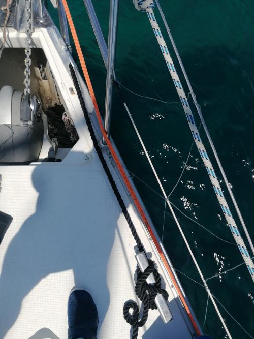

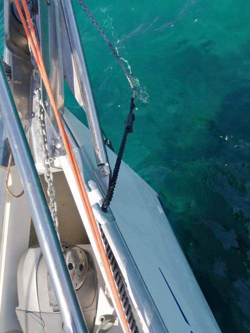

Ho copiato il sistema che si vede nel video . Al posto del grillo metallico utilizzo un grillo tessile di Dyneema da 7 mm in Dsk 99 per collegare la cima ammortizzata che via bocca di rancio va alla galloccia. La parte centrale del penzolo è rivestita con una calza di Dyneema cucita alle estremità. Il tutto confezionato dal mio vicino di banchina che sta provando con successo anche lui il sistema. Se c'è molto vento con un secondo grillo tessile si collega una seconda cima. Entrambe le cime sono lunghe 10 mt, più c'è vento più le filo. Collaudo stagionale positivo.
Ma il tessile ti passa anche nel verricello? Oppure lo devi togliere obbligatoriamente prima di salpare? (dopo aver recuperato un po' di catena ovviamente) Non che sia un problema ma mi preoccupa in una situazione in cui sia necessario salpare in fretta.

Zeta
Tutto non si può avere. Però lo metto e lo levo tra salpa e musone di prua, quindi in orizzontale sulla coperta e si fa presto . Con il gancio avevo problemi a metterlo dovendo sporgermi oltre la delfiniera e poi alle volte si staccava prima di andare in forza. Per toglierlo quello standard per catena da 6/8 mi rimanevano bloccati sulla catena, ne ho dovuto modificare uno. Cmq quelli da 6/8 hanno carichi di lavoro insufficienti e non coerente con una catena da 8 grado 70. Infine i ganci lavorano impropriamente sull anello di catena riducendone il carico. Per cui la soluzione adottata mediamente mi soddisfa.
Si, lunedì scorso ho cercato di mettere quello Osculati sulla barca di un amico con ancora passante nella delfiniera e mi sono reso conto che era improponibile. Per questo mi sono messo a cercare sul forum e ho trovato questa soluzione proposta da te (in realtà su un'altra discussione ma poi ho risposto qui). Grazie.

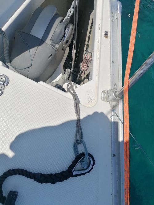

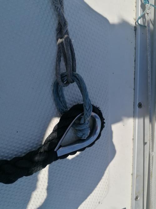

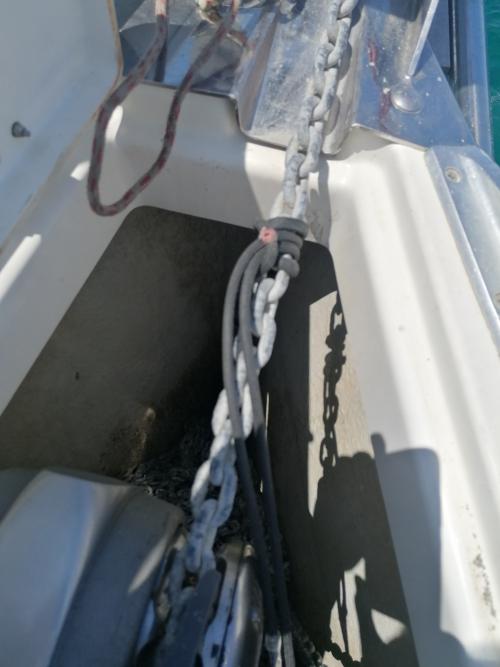

Una variante dello snubber/prussik in tessile esotico: un unico gambetto tessile relativamente lungo, lo si imbozza sulla catena e poi lo si chiude dopo averlo passato nell'occhiello del tessile elastico.
Senza la protezione in guaina nera (che non serve a granché) ruota tranquillo attorno al barbotin e uno lo può togliere quando vuole, se si deve salpare in fretta lo si può lasciare anche tutto lì.

Questa è un'idea degna di te! se lo scopo è quello solito di non avere la catena che strappa e rumoreggia ganci e prusik hanno i difetti che avete illustrato, questo - che non si poteva fare altrettanto solido prima delle fibre esotiche- sembra davvero risolutivo. Chapeau!
(Porfirio)
Dalla foto mica sono riuscito a capire come è fatto. Puoi dare qualche indizio in più?
Scud,
quando torno in barca faccio un'altra foto. In sostanza è lo stesso tipo della foto di Kavok, solo che in quello l'anello che ha fatto il prusik/prussick termina con due asole sulle quali si mette il gambetto tessile per attaccarlo al tessilone grosso elastico, in quello della foto sopra l'anello che fà il prusik invece di terminare con due asole termina con un'asola e il nodo diamante, che permettono di attaccarlo direttamente al tessilone elastico. E' essenzialmente un gambetto tessile molto lungo: si fà il prusik sulla catena poi lo si aggancia alla redancia del tessilone.
