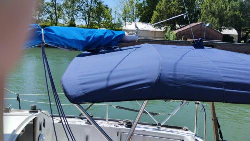

Ecco le foto, ho spostato l'attacco della scotta randa circa 20 cm (purtroppo non ho foto aggiornate).
Quando mi metto all'ancora ho fatto una tela che appoggio sopra al boma e fisso dallo strallo all'albero e mi permette di avere quasi tutta la tua all'ombra.
La utilizzo anche in caso di pioggia se sono in banchina.
Sto solo pensando come adattare la tela nel caso in cui andassi a installare un lazy bag per la randaSmiley33
A memoria ti direi che le misure sono 200 cm di lunghezza ( da poppa a prua ) e 240 di larghezza.
Ciao,
complimenti !! Ottimo lavoro, prenderò spunto !
Se ti serve qualche altra informazione non esitare a contattarmi.
Il tendalino lo trovi già in commercio, per farlo passare attraverso lo strallo ho inserito una cerniera sulla parte posteriore che lo apre.
So che in caso di vento una cerniera non è il massimo però a me serve maggiormente per l'ombra.
Ti scrivo in privato che vorrei chiederti alcune informazioni del tuo comet se non ti spiace.

Dalla foto deduco:
1. Lo usi solo a motore / all'ancora / ormeggio? La parte posteriore resta sempre aperta?
2. Non vedo drizze rimandate dall'albero nel pozzetto? Hai cambiato qualcosa, o e solo un caso?
3. Gli stopper sono aggiunti? Da me non ci sono.

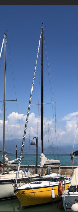

ho una barca simile, io ho optato nell'arrivare con il bimini prima del boma, molto simile a quello della foto, parte posteriore sempre aperta con il pannellino FV, e la parte anteriore che si apre e chiude. Secondo me è sufficiente, anche perché a me il boma arriva bassetto.
Esteticamente non è bello Smiley39, ma molto utile, l'ho fatto anch'io per i bimbi piccoli che in caso trovano sempre un posto all'ombra.
Poi riesci a vedere le vele e c. e quindi non disturba.

Ciao, le manovre arrivano in pozzetto ma stavo facendo un po' di pulizia e le avevo sfilate dagli stopper.
So che per i puristi sarà una blasfemia quella che sto per dire, ma il Bimini lo uso anche a vela.
Ho spostato l'attacco del paranco più avanti sul boma in modo che non vada ad interferire con il tendalino.
La barca la uso nella laguna veneta quindi non ho chissà che venti da affrontare e questo mi permette di usarla in maniera più rilassata.

(15-09-2023, 18:55)stout Ha scritto: Ciao,
Ottima soluzione anche questa, ci avevo pensato anche io.

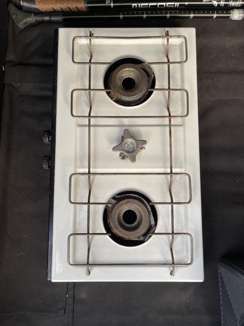

Una domanda voi avete un fornello a due fuochi basculante a gas ? io ho quello nelle foto ma non so come si aggancia la bombola.
(17-09-2023, 12:05)stcomet770 Ha scritto: Figurati ! Mi fa piacere aver trovato altri armatori del Comet 770. Per l'ancora io ho 8mt circa di catena 8mm + 16 mt di cima ed è tutto stivato nel gavone a fianco dell'albero. Faccio correre esternamente un po' di mt di catena per arrivare all'ancora a prua. Allego una foto così da farti vedere.
Anche io ho un fornello basculante ma per ora l'ho smontato, se mi dovesse servire scaldare/cucinare qualcosa ho un fornello portatile piatto che uso all'occorrenza ed evito di avere bombole a bordo.
Stcomet770 sicuro che il pomello al centro dei due fuochi non sia un rubinetto e sulla parte sotto non ci sia l'attaco del tubo del gas?

(17-09-2023, 12:05)stcomet770 Ha scritto: Una domanda voi avete un fornello a due fuochi basculante a gas ? io ho quello nelle foto ma non so come si aggancia la bombola.
La bombola si fissa direttamente sotto il fornello, avvitando da sopra quel pomello triangolare posto al centro del fornello.
A prima vista direi che molto vecchio e sembra non essere dotato nemmeno di termocoppie.
Fornelli come questi sono stati vietati in alcune nazioni .
Eviterei di usarlo, prendine uno a gas di nuova generazione oppure uno ad alcool che spesso sono più facilmente compatibili con le misure di quelli vecchi.
