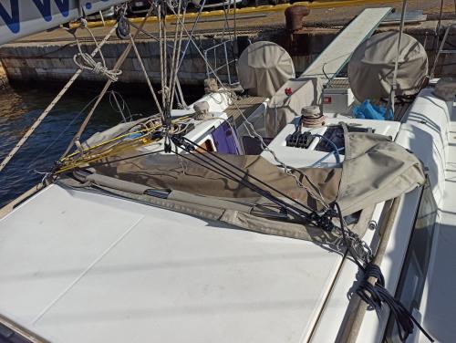

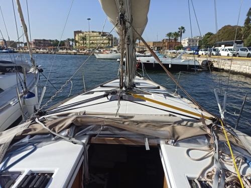

questa è la prima volta che scrivo un contributo sul forum che comunque seguo per raccogliere utili e interessanti punti di vista su varie problematiche tecniche delle barche e sulla vela in genere. Mi sento di dare un piccolo contributo su questo tema perché sono l'armatore di un GL360 del 2018 dove ho aggiunto paterazzo e trasto randa in tessile. Non mi sento di dare nessun giudizio tecnico degno di nota ma posso solo portare la mia giovane esperienza sul campo.
Il paterazzo, a Y rovesciata, l'ho realizzato in tessile, installando un "butta fuori" in acciaio inox, in testa d'albero che mi è stato ispirato osservando l'albero dei Solaris. sulla coperta è fissato con due golfari negli spigoli esterni della poppa proprio di fianco a dove è fissato il pulpito. Di qui un particolare tecnico, i golfari sono praticamente fissati sullo scafo e non sulla parte superiore della coperta dove è effettuato l'incollaggio dei due sandwitch. Sul tema performance non mi esprimo perché l'ho messo solo per stare tranquillo quando utilizzo le vele per le andature portanti visto che sono un velista di primo pelo (anzi praticamente senza pelo).
Relativamente al trasto randa, ci ho messo un pochino a studiarlo, è realizzato in tessile, non è comodissimo da utilizzare ma indubbiamente, per esperienza personale, da molta più soddisfazione del punto fisso che c'è di serie, in sintesi, di bolina viaggia sicuramente meglio permettendomi di stringere qualche grado in più di bolina rimanendo nell'intorno basso dei 30° (sotto i 30°).
La barca è sicuramente più divertente da portare non fosse altro perché hai più opzioni con cui giocare quando viaggi a vela con la famiglia.

Grazie per averci riportato la tua esperienza gnateri. Sarei davvero troppo curiosa di vedere delle foto del tasto randa in tessile!
Io nel frattempo ho in effetti installato le volanti, che fanno il loro lavoro quando il vento rinforza troppo e mi aiutano un po’. Certo la performance non è splendida comunque ma almeno sento di avere uno strumento in più per la sicurezza e per giocare con le regolazioni. Poi per la stagione di regate sbarco il tavolo e rinvio la randa su un golfare fisso in pozzetto. Funziona bene ma è un tale sbattimento smontare e rimontare il tavolo ogni 6 mesi che sto valutando soluzioni alternative. Magari quella tua col tessile potrebbe essere la svolta! Se mi mandassi delle foto mi faresti davvero un piacere!
Eccole
Non so come ringraziarti! Sicuro adotterò il sistema anche io! Smile
@matymaty, fammi saper se ti occorrono ulteriori dettagli, io per esempio ho anche "alleggerito" il circuito della scotta randa perché "ho già la mia età".
Bella soluzione.
occhio solo al dimensionamento dei punti fissi ai lati della tuga perché con la geometria “ad arco” i carichi non sono affatto banali e comunque di preferenza quando serve cercherei, con vento, di chiudere la balumina aiutando il tutto col vang.

@gnateri, se hai anche foto del circuito randa mi aiuteresti parecchio, l’ho cambiato anche io ma al momento non mi soddisfa per nulla, c’è un grosso margine di miglioramento Smile
