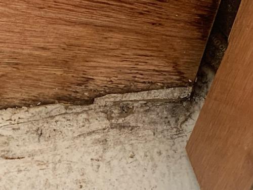

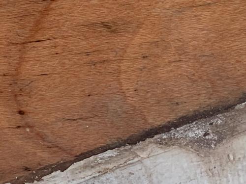

Buon giorno a tutti,
le immagini si riferiscono allo scaffale posizionato nel gavone di poppa ed incollato alla paratia sia superiormente che inferiormente alla murata.
Si sta distaccando progressivamente e vorrei ripristinare il tutto.
Secondo voi che tipo di colla/stucco si deve usare ?
Grazie mille
quello che farei io:
-carteggiata veloce alla vtr per tirar via la vernice fino alla vtr
-levigatina al legno e controllare che sia asciutto e non umido
-taglio dei fazzoletti di mat 10 x 20 cm
-impregno di resina leggermente addensata le stuoie su entrambi i lati
-applico stuoia mezzo su vtr e mezzo su legno (ricordati di dare una leggera spennellata prima su entrambi le parti prima di applicare stuoia in modo che aderisca bene)
-passo rullino frangibolle
-finito....
Io la farei più breve:
Preparazione delle superfici come al punto precedente, spennellata di resina epossidica pura sulle superfici da assemblare, attesa finché la resina diventa appiccicosa, assemblaggio con cordoli di resina addensata. Niente panno in fibra di vetro.
