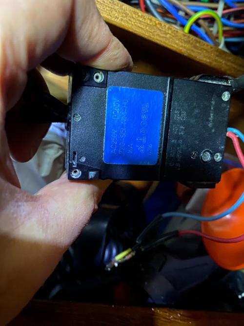

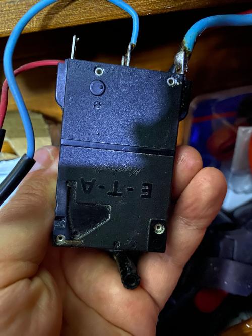

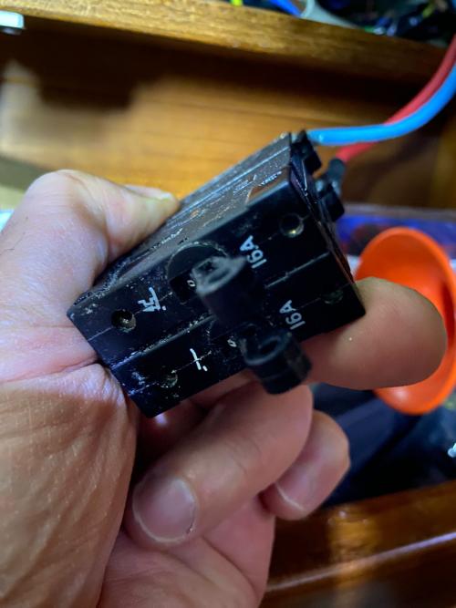

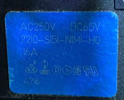

Ciao a tutti!
Dove posso reperire questi interruttori?

Quello in foto è appunto della E-T-A ma credo che la Carling (Mexico) in origine abbia creato quel formato, erano gli interruttori magneto-idraulici utilizzati da Swan e Baltic oltre 40 anni fa, ed a buona ragione visto che molto raramente si rompevano, la loro curva di intervento era ottima per i piccoli carichi Dc tipici delle imbarcazioni. Successivamente li hanno copiati in diversi, adesso li trovi cinesi, tedeschi e pure made in . prezzi (e la qualità) sono molto diversi, io utilizzo gli E-T-A ed a mio parere sono un buon prodotto, a seconda della provenienza la filettatura delle viti che li fissano può essere metrica oppure in pollici... ma l'interasse è identico. Recentemente la E-T-A ha sostituito misure e tipo di connessione, ma fra i fondi di magazzino si dovrebbe trovare ancora molto, BlueSea invece dovrebbe distribuire ancora i Carling (vado a memoria series A o C breakers) altrimenti puoi cercare appunto fra le cineserie...
buon lavoro,
M
Io l'ho ordinato direttamente alla Beneteau. Ovviamente ad un costo triplo ma ho speso sempre meno che prenderne ameno dieci pezzi ....
