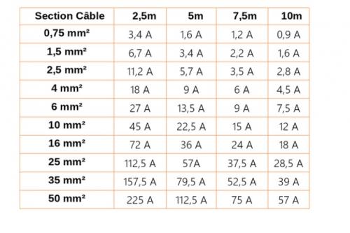

Ciao Andrea, ancora veramente tante grazie. Molto cortese e penso/spero che le sue chiarissime indicazioni siano utili anche ad altri.
Se facciamo riferimento alla tabellina il cavo da 50 non sarebbe sufficiente ma come dici giustamente tu dipende dal tempo di utilizzo; 10-15 minuti sarebbero troppi ? Mi piacerebbe, per stare tranquillo, poter mettere il cavo da 70; secondo te ci sta ? Se fossi così cortese quando vai in barca a verificare se ci possa stare

(26-12-2023, 09:12)elan 333 Ha scritto: Ciao Andrea, ancora veramente tante grazie. Molto cortese e penso/spero che le sue chiarissime indicazioni siano utili anche ad altri.
