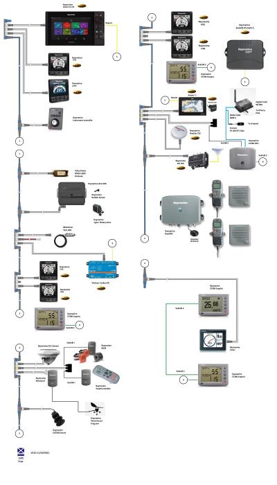

Credo che il mio interesse per Raymarine sia abbastanza noto, adesso parafrasando il mio post Victronizzare ecc... vi ammorbo con lo stato attuale della mia strumentazione di bordo. Smiley44 Per vostra fortuna comincio dalla versione 5 del sistema che risale al 2021 senza sostanziali modifiche. Ma é in corso una seria revisione e quindi vediamo come siamo attualmente messi. Buona lettura (visione?)

Sono d’accordo, c’è troppa roba. Ci sto lavorando… Come diceva il nonno multimediale, “Attendere, prego”Smiley45 Comunque l’idea è quella di non dover utilizzare più di una sola pagina sui ripetitori ed avere comunque tutte le info che servono a portata d’occhio. Il che vuol dire molti ripetitori. 2 i70s ed un ST290 sono replicati ai lati del tambuccio in pozzetto, davanti a quelli sottovento c’è un trailer che ne impedisce la visione. A base albero i due ST 290 e l’ST70+ sono stati sostituiti dall’unico jumbo nuovo. Quindi i repeater scendono da 10 a 8 e, spero, potrebbero scendere a 4, in tempi non brevissimi, utilizzando 2 jumbo al posto di quelli ai lati del tambuccio.

Con impressionante ritardo, pubblico, come promesso, il nuovo schema della strumentazione sulla barchetta. Eccolo:
La novitá consiste nella sostituzione del "martufagno" Navpod a base albero che conteneva 2 ST290 ed un ST70+ con il nuovissimo display jumbo Raymarine Alpha 9". Per muoversi nelle pagine configurate e fornire i dati sull'Alpha deve essere utilizzato un Axiom che, a mio modesto parere, é un po' un limite, in quanto impedisce di avere un Alpha in un ambiente privo di Axiom. Pubblico anche 2 foto che fanno vedere la configurazione di 2 pagine una relativa alla partenza,

@FIL Il radar che hai è sicuramente compatibile con l’Axiom, l’E90 Wide si collega solo radar digitali. Ho qualche dubbio sulla possibilità di utilizzare l’E90 come repeater per problemi di indirizzamento IP. Di sicuro non funziona la condivisione della carta nautica. Ha senso tenere l’E90?

Direi di si, normalmente per i fishfinder piú evoluti la onda deve essere esterna, mentre esistono sonde per ecoscandaglio anche interne con prestazioni meno spinte rispetto a quelle passanti. scusate mi sono accorto ora che il link alla versione ad alta risoluzione non funziona. questo é il link giusto: Questo contenuto non e' visualizzabile da te Ospite. Se vuoi vederlo, REGISTRATI QUI .

Sulla mia barchetta ci sono tutti i protocolli: NMEA0183 (il meno possibile!), Seatalk I (poco), Seatalk 2 e Seatalk NG (o NMEA 2000 che dir si voglia). La qual cosa filosoficamente mi indispone un po', la semplicità è la suprema sofisticazione dice il saggio (cfr. AndreaB72). Ho pensato che se il Seatalk 2, caratteristico della serie di Strumenti Raymarine ST290, é elettricamente compatibile con l'NMEA 2000, tanto valeva provare a collegare i vari componenti (ST290 DPU ed i 2 ST290 Graphic) direttamente al bus Seatalk NG cosí da poter eliminare il cablaggio Seatalk 2. Beh, l'ho fatto e FUNZIONA!
Qui trovate la nuova versione dello schema in alta definizione: Questo contenuto non e' visualizzabile da te Ospite. Se vuoi vederlo, REGISTRATI QUI .

Credevate che mi sarei fermato? Nooooo. Stavolta l'upgrade é una cosa seria, merita una major version. La versione nuova é una semplificazione notevole rispetto a quella precedente, si passa dai 10 ripetitori della versione 5 (5 i70s, 4 ST290 Graphic ed 1 ST70+) a soli (si fa per dire) 4 (1 i70s, 1 Alpha Performance 9" a base albero e 2 Alpha Performance 7" ai lati del tambuccio). Giá l'arrivo dell'Alpha 9" ne aveva fatti secchi 3, adesso spariscono 4 i70s e gli amati ST290 Graphic e quindi il protocollo Seatalk2, rimane solo la ST290 DPU che utilizzo come convertitore di protocollo da Seatalk I a Nmeanderthal (0183) per il Digital Yacht. Il sensore triducer (depth, speed e temp) diventa un DST810, piú preciso rispetto al precedente DST800 alle basse velocitá e tarabile con una app sullo Smartphone grazie alla presenza del bluetooth. Ma non finisce qui, altre novitá in arrivo presto.
