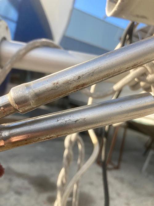

dopo 18 anni ho fatto di nuovo il cambio di tutte le sartie e gli stralli del mio GS35. Togli e rimetti l'albero fatto dal cantiere con la barca in secca per altri lavori, sostiutzione del materiale eseguito, con albero sui cavalletti, da un noto negozio/rigger della zona: spesa complessiva in linea con quanto leggo negli altri intreventi. La regolazione sulla barca la sto facendo da solo, seguo le indicazioni trovate sul forum e non mi sembra di avere difficoltà. Tutto il materiale sostituito era in buono stato, eccetto due arridatoi di cui allego foto, non avevo visto quei segni nel controllo della precedente fine stagione, forse non c'erano o forse non li ho visti io, chissà. Dove ho trovato un pò di usura è stato sull'avvolgifiocco, testa e tamburo, era già sorvegliato ed sono potuto intervenire con calma.
