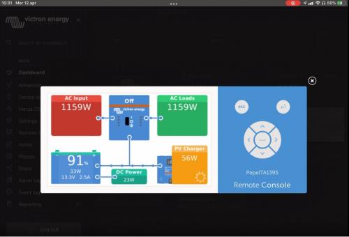

Un altro piccolo passo avanti nella Victronizzazione della barchetta. Il mio marina attiverá a breve una App che consente di addebitare agli utenti gli effettivi consumi idrici ed elettrici. Ho quindi deciso di aggiungere un ET-112 (prodotto da Carlo Gavazzi e venduto da Victron), un misuratore del consumo elettrico connesso al Cerbo GX con un cavo convertitore da RS-485 ad USB. Il sistema é quindi in grado di misurare i consumi istantanei ed anche il consumo totale per un determinato periodo, cosa che mi permetterá di controllare che nessuno faccia il furbo addebitando consumi ad minkiam. Come si vede dalla foto allegata, nello schema sono adesso valorizzati i blocchi denominati AC Input ed AC Load. Lo schema a blocchi animato é visualizzabile connettendosi via internet al VRM (Victron Remote Managment) oppure a bordo con la App Victron sui cartografici (Raymarine, B&G, Garmin e Furuno). Piccola ulteriore modifica riguarda la possibilitá di accendere i servizi in remoto aggiungendo l'ennesimo switch WiFi Sonoff. Nella precedente versione potevo soltanto spegnerli, dato che mi é successo piú di una volta di dimenticarli accesi. Con l'accensione remota posso verificare comodamente seduto in poltrona lo stato del vento e decidere, con cognizione di causa, se vale la pena uscire per fare 2 bordi o la lettura del giornale sará la principale attivitá. Sfrutto cosí la capacitá del Cerbo GX di convertire il protocollo NMEA 2000 in 0183, mi collego con l'iPad in remoto al Cerbo utilizzando la porta standard 10110 et voilá riesco a vedere tutti i dati degli strumenti. La seconda foto allegata mostra la App iRegatta connessa alla barchetta. Data la velocitá del vento misurata, ho continuato a stare tranquillamente a poltrire a letto. Allego anche l'ultima versione dello schema delle connessioni.

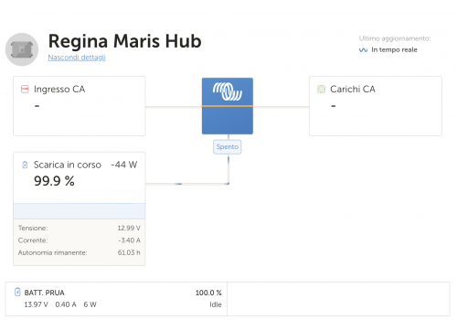

Montato CERBO sulla mia barca, attualmente ho messo solo i 712 connessi con gli shunt per i 2 banchi batterie. Unica cosa che non capisco è perchè mi legge sempre "spento" e non vedo nulla sui carichi. Qualcuno ne sa nulla?
Perché quelli sono i carichi AC, devi avere un CB/inverter, o solo inverter, per vedere ingressi e carichi CA. In alternativa potresti mettere un ET112, cosi da vedere almeno l'ingresso CA ma a che pro?
