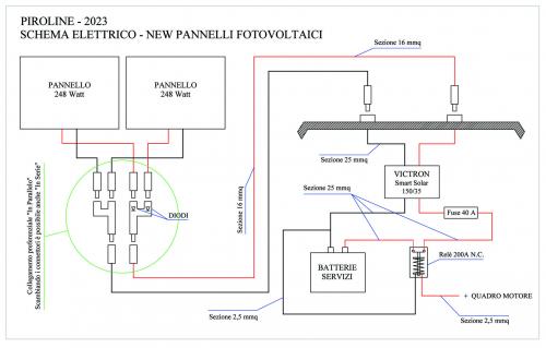

Dopo 2 regolatori bruciati a causa della carica di potenza dell’alternatore, fra il regolatore dei pannelli e le batterie ho messo un bel relè collegato al quadro motore.
Praticamente quando accendo il motore, il relè interrompe i pannelli e viceversa. Dal 2015 mai avuto più un problema.

Certo che ho messo il fusibile tra batteria e regolatore ma ho anche messo il relè fra batteria e fusibile che quando accendo il motore mi scollega il positivo dei pannelli che viene dal regolatore.
Forse i regolatori bruciati non erano i Victron smartsolar che hai adesso nello schema ...
Io ho avuto per un po' di anni un Victron bluesolar per il tendalino ed un Genasun per la tuga: non li ho mai staccati quando il motore era acceso, ed il fusibile tra regolatore e batteria non e' mai saltato.
Adesso, con la nuova batteria al litio, li ho sostituiti con due smartsolar.
