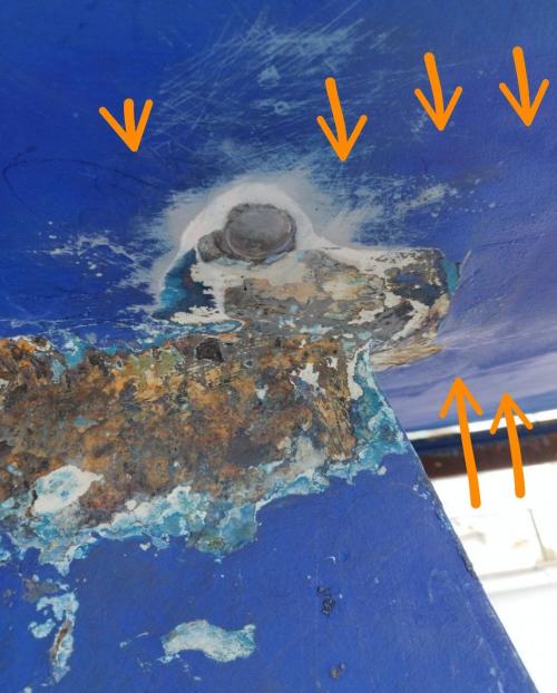

sono da pochi giorni armatore di un amarage 2 cantiere Velmar disegno Ceccarelli, dell 85 Carteggiando la vecchia ANTIVEGETATIVA, con raschietto si è staccato un pepezzettino di stucco, portando alla luce l'oggetto in foto, sotto lo scafo , in corrispondenza dell'attaccatura bulbo in ghisa, scafo. È in acciaio inox, solidale con il foro passascafo. Sopra la sentina è asciutta, e ci sono i dadi dei prigionieri ricoperti di gelcoat. Qualcuno sa dirmi di che si tratta. Grazie
Che diametro ha quel tondo d'inox? Se intorno a i 40-60mm hanno tappato un foro probabilmente un passascafo di un log od eco.
Si 40 mmm,vorrei stuccarlo con epoxy, dici sia sufficiente?

su quell'affare rotondo c'e' una sigla : " A2 " che significa acciaio inox aisi 304 carico di rottura circa 70 kg/mm2; per me e' la testa di uno dei bulloni che tengono la chiglia e al disopra,all'interno dello scafo , dovresti trovare il suo dado.
Di solito la testa dei bulloni è esagonale, dalla foto pare fuori dalla piastra della chiglia, potrebbe essere forse il tappo della vecchia elichetta.
(30-03-2024, 22:17)aries 3 Ha scritto: su quell'affare rotondo c'e' una sigla : " A2 " che significa acciaio inox aisi 304 carico di rottura circa 70 kg/mm2; per me e' la testa di uno dei bulloni che tengono la chiglia e al disopra,all'interno dello scafo , dovresti trovare il suo dado.
è la prima cosa che ho pensato ed è dentro la piastra. In sentina ( allego foto, forse si vede l'ombra) vedo solo le sporgenze resinate, anche se mi sembra strano la testa così liscia sotto, nello scafo

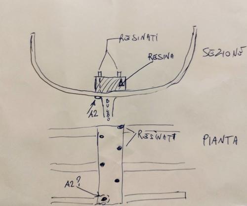

Ho fatto uno schizzo
vite a testa tonda piatta con inserto quadrato DIN 603/ ISO 8677
un esempio semplice anche su Amazon
Dico io, potrebbe essere plausibile, non sono un indovino: ma quell' "A2" mi sembra un bel suggerimento
(31-03-2024, 00:02)aries 3 Ha scritto: vite a testa tonda piatta con inserto quadrato DIN 603/ ISO 8677

A2 vuol dire acciaio inox 304, leggermente meno inox del 316, ma più resistente.
Praticamente il bulbo che ha una flangia a T con dei fori giro giro. Poi hai dei bulloni a testa tonda detti comunemente carrai, messi da sotto in su, il dado è in sentina. Quando giri il dado in sentina la parte quadrata non fa girare il bullone e fuori non hai sporgenze.
Non sfuricare nulla, non allargare nulla!
Stucco e antivegetativa e via.
