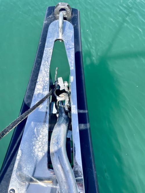

Infatti il tutto parte dal passaggio ristretto a 6 cm del nuovo musone su nuova delfiniera. Al momento con trimmer osculati e 2 grilli a cetra su Kobra 2 da 20 kg, il tutto scompare sotto la sabbia non appena c’è un po’ d’aria, probabilmente su fondi più duri sarà differente ma non è il mio caso. Dopo essermi letto tutto il leggibile mi pare di poter sintetizzare: i giunti buoni kong, ultra, Douglas, Wasi sono affidabili se dimensionati correttamente con unico neo la trazione laterale. Che può essere mitigata se si mette ancora grillo catena grill giunto catena. Su alcuni giunti questo non si può fare perché conformati a bloccare fuso ancora. Su giunti semplici tipo il kong mettendo ancora grillo giunto si evita totalmente il problema della trazione laterale sul giunto. Non mi pare che sia stato evidenziato come rimedio. Qualcuno lo sconsiglia? Mettere 2 gambetti di una misura superiore tra ancora e catena e’ soluzione alternativa essenziale ed efficace, con o senza giunto girevole che non serve se non per chi ha problemi di rotazione dell’ancora.
I gambetti meglio a cetra a perno incassato, ma se non c’è spazio anche dritti.
Io valuterò quanto i gambetti dritti riescano a ruotare nella cicala e penso di sostituire trimmer esistente con giunto di quelli boni. Allego foto dell’ attuale incastro nel musone.

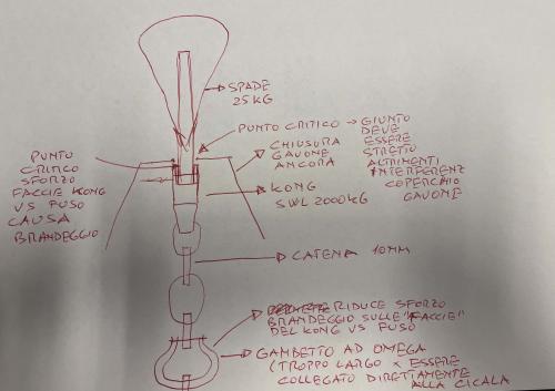

Mi rendo conto che è una discussione infinita ma avrei bisogno vs consiglio

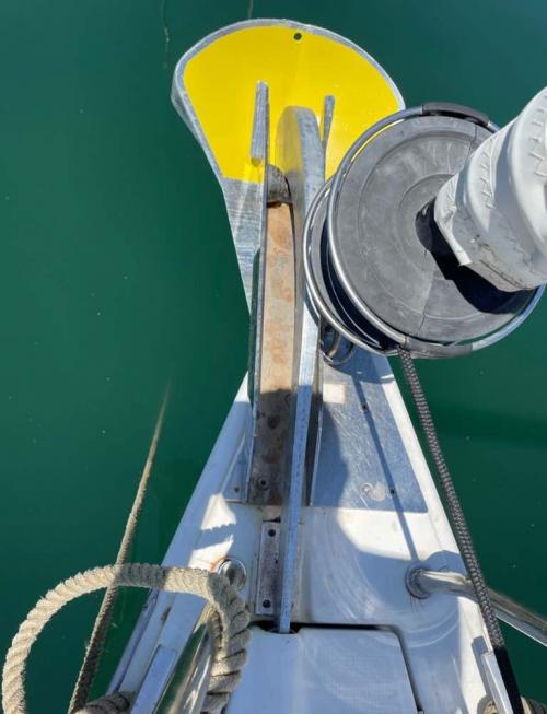

Vincoli: 1) per evitare che il fuso si muova devo issare l’ancora con le maree in battuta sul musone (normale); causa conformazione del fuso e del musone, gli ultimi 3-5 cm richiedono sforzo enorme perché devo issare il fuso che praticamente è quasi verticale rispetto al muso (esagero un po’); così facendo il gambetto ad omega risulterebbe all’interno del gavone e quindi non in interferenza con la chiusura dello stesso. Ma appunto NOK perché troppo sforzo (anche con paranco ovviamente); non mi piace 2) allora metto dello spessore tra marre e musone in modo che il fuso si blocchi in una posizione più naturale
3) ma così facendo il gambetto va in interferenza con la chiusura del gavone Soluzione? Cicala-Giunto girevole Kong (bello stretto)-qualche maglia di catena-gambetto ad omega (per ridurre sforzo causa brandeggio tra giunto Kong e fuso)
E, se voglio essere tranquillo seguo consiglio di kavokcinque (qualche giro di dynema) Che dite ?
Buon vento !!! ⛵️⛵️⛵️
Almeno io non capisco esattamente l'obiettivo Sad Se è bloccare l'ancora quando non in uso (?), mettere un gambettino sul foro (visibile) della parte posteriore della pala, per passarci un cimino verso il musone. La mia ha il tubo semicircolare ma la blocco all'incirca allo stesso modo. Gli anelli di catena messi come nel disegno (fra il giunto e il moschettone che va sulla catena) sono praticamente inutili.
Rob, ripensandoci bene mi sa che hai ragione, non serve nulla mettere l’omega dove indicato in quanto, alla fine lo sforzo si trasmette ugualmente sul fuso. Pensavo che l’omega “assorbisse” il brandeggio; forse in un primo momento ma poi va diretto sulla cicala Il tema viceversa del blocco ancora quando non è in uso è indipendente. Per la conformazione del fuso, ed evitare che balli, devi tirare con un paranco molto demoltiplicato in quanto devi “alzare” il fuso tirandolo orizzontalmente. Sono due temi distinti Mi rendo conto che è difficile da spiegare/capire

Il kong lo butto via e ci metto 2 due gambetti, per fermare l'ancora un perno tra le guide del musone ed il fuso, la catena dopo aver infilato il perno si lasca, i gambetti verso il basso non danno fastidio al "coperchio" del pozzo delle catene.
@elan 333 Sì con il Kong attaccato direttamente sull'ancora, aggiungere gli anelli di catena per migliorare la trazione laterale al fuso non cambia niente, messi così sono inutili. Per bloccare l'ancora, invece di torturare il fuso basta bloccare la pala; blocchi la pala e poi fissi in modo anche lasco la catena.

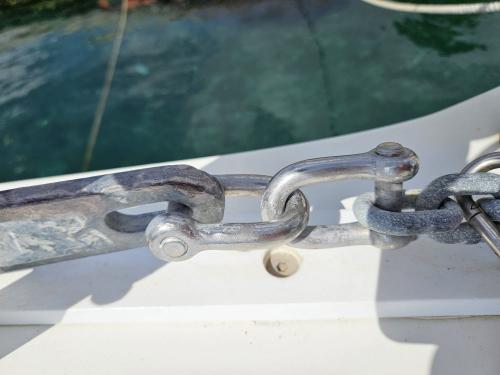

è dal 2009 che uso il sistema indicato da Bullo. Su catena zincata da 10 mm uso due grilli da 12 mm inox con perno incassato.

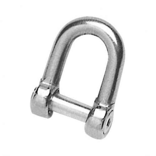

Beh ci sono >10 pagine di messaggi con tante alternative possibili... Se vuoi usare uno o due gambetti, visto che dipende essenzialmente dalla relazione fra la geometria del gambetto e quella specifica del foro della tua ancora, ne prendi un paio galvanizzati di dimensioni simili costano giusto qualche euro e provi ad agganciarli e muoverli in ogni posizione possibile rispetto all'ancora e vedi che succede. Poi casomai li cambi con altri in inox, G70, stampigliati, green pin yellow pin e compagnia. In virtuale, senza avere i pezzi esatti in mano difficile azzeccarci; dovresti trovare qualcuno con una Spade 25 e i gambetti esatti che piacciono a te, ma come si dice "non si è mai serviti meglio che da se stessi"
@elan 333 Serve quando salpi l'ancora per riposizionarla nel giusto senso e non sottosopra. Serve per collegare il perno del grillo da 12 mm all'interno della catena da 10mm.
