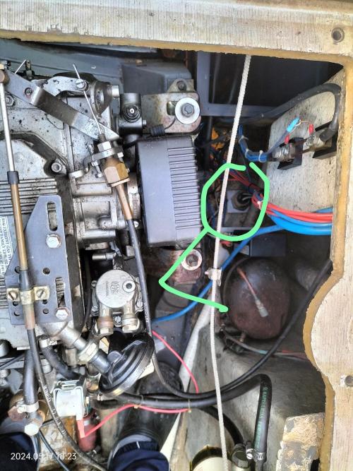

Fermi tutti, c'è anche un collegamento che va a masaa del motore, cosa faccio? Mantengo tutto?
Messaggi: 10.233
Discussioni: 45
Registrato: Jun 2008
20-05-2024, 09:26
(Questo messaggio è stato modificato l'ultima volta il: 20-05-2024, 09:51 da albert.)
Funziona tutto ? Non hai problemi di corrosione ? E allora rimetti tutto come sta. “La teoria è quando si sa tutto e niente funziona. La pratica è quando tutto funziona e nessuno sa il perché. Noi abbiamo messo insieme la teoria e la pratica: non c'è niente che funzioni e nessuno sa il perché!” (cit. Einstein)
