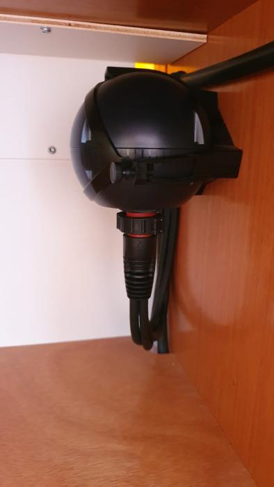

Buongiorno,
Oggi in navigazione mi sono trovato con la mappa del chartplotter che mi dava indicazioni completamente sballate (Garmin gpsmap 720 che ha una decina d'anni).
In uno stipetto della cabina di poppa ho trovato caduto questo "gelato".
Fissato di nuovo in sede il problema si è quasi risolto.
Qualcuno sa dirmi di che oggetto si tratta e se in qualche maniera va calibrato o regolato?
Grazie!!
Sembrerebbe l'Unità del computer di rotta (CCU-course computer unit) cioè quel dispositivo che contiene il sensore per stabilire la direzione e/o la virata. Per il resto vds manuale d'uso.
(06-08-2024, 11:47)tsudgo Ha scritto: Buongiorno,
Grazie!!
Sembra una bussola elettronica. Non gli va avvicinato alcun telefono, pile etc che provochi campo magnetico.
Fredi Spencer
. fare una ricerca per immagini e san google fa il miracolo, senza bisogno di usare la sfera di cristallo. L'avevo scritto prima, sarò più esplicito:
https://www.garmin.com/it-IT/p/112394
