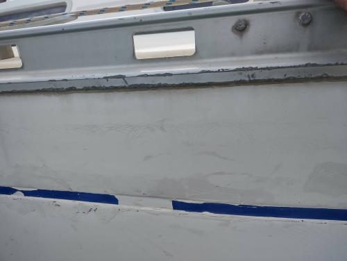

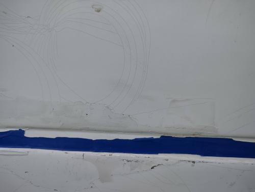

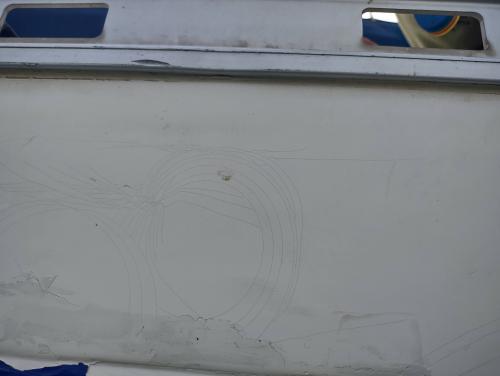

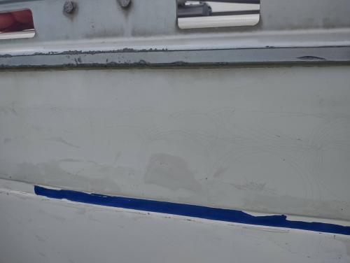

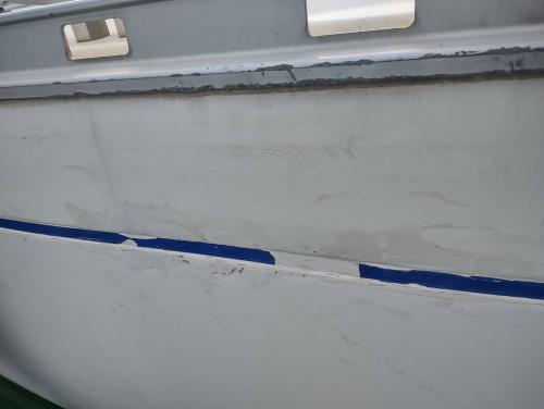

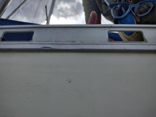

Ammaccatura su scafo - devo preoccuparmi ?
Anch'io la vedo dura ricorrere a vie legali con perizia negativa e bugna in evidenza sulla fiancata, ma prima di smontare tutto (ammesso che si possa) farei parlare gli ultrasuoni, se non ci sono rotture o delaminazioni con un sistema di trazione o di spinta proverei a rimediare quello che a questo punto è un danno solo estetico, in caso contrario mi affiderei ad un cantiere con esperienza e sentirei cosa propone. Unico avvertimento gli ultrasuoni sono come l'ecografia in medicina cioè dipendono tantissimo dalla sensibilità dell'operatore in questo caso diventa importantissimo affidarsi ad professionisti seri. In caso di ricorso a vie legali presumo che l'unica figura attaccabile sia il perito che, non sò come possa sostenere di aver fatto tutta la fiancata senza aver visto una bugna.
Con gli ultrasuoni se é super bravo, troverà microfratture nella resina la fibra rimane intera, tutta la zona per mé é lesionata se la butti fuori poi facilmente torna dentro utile sarebbe saper se il gelcoat si é criccato, la VTR non é un materiale omogeneo come il ferro delle carrozzerie.
Vista la situazione ... una telefonata al vecchio proprietario, almeno per capire cosa sia successo, credo sia possibile farla, se le poi le risposte sono negate, pazienza. Valuterei con il cantiere di tua fiducia un ripristino a regola d'arte. Mi farei fare anche il preventivo, che in primis girerei al perito che hai pagato per la perizia. Se serio almeno, in parte (con la sua assicurazione) "avrebbe" il dovere professionale di farsene carico.
eh ragazzi avete tutti ragione, la bugna era evidente, però diciamo solo ad occhi esperti e ben funzionanti. è la mia prima barca, inesperienza totale, ho problemini alla vista, comprata a centinaia di km da casa (Bari, io sono a Civitavecchia), la bugna magari quando ho visitato io la barca era nascosta da una parabordo, e cmq è evidente (ai miei occhi) solo se guardata in controluce, vai a capire, mille motivi ma io non l'ho proprio vista. Dato che non ho esperienza ho incaricato un perito, che per la verità mi ha evidenziato un problemino all'albero che mi ha fatto abbattere non di poco il prezzo barca (piccola toccata da parte del bilancino durante un alaggio passato, nella parte molto bassa e ben sotto le prime crocette e dove l'albero non pompa, poi vedo con un rigger se cambiarlo o sistemarlo, ma in pratica me lha già pagato quasi interamente il proprietario scontando sul prezzo circa 10k). Ora, per me la barca è un sano divertimento, mettermi a litigare, fare cause, proprio non ci penso, e credo che in nautica da diporto tra tutti ci debba essere una sorta di solidarietà ed onestà, non mi aspetto furbate o cose disoneste, quindi spero che il prorietario si faccia in parte carico del problema, oppure il perito con lassicurazione perchè in effetti qui chi ha sbagliato piu di tutti a mio modo di vedere è il perito. Per ora il proprietario non mi ha dato o potuto dare spiegazioni; è in vacanza fuori Italia, proverò quando rientra a sentirlo, quantomeno vorrei sapere cosa è successo almeno dico al cantiere qualcosa di sensato. poi vado da un cantiere, spiego per bene cosa è successo, e con un preventivo in mano vedo cosa possono fare tra proprietario e perito. ma non voglio amareggiarmi la vita per queste . fine la barca mi piace parecchio e la uso tutti i giorni! poi di smontarla da solo, senza esperienza e senza mai avere avuto una barca, è utopia pura. metto tutto in mano ad un cantiere tanto devo fare altri lavoretti, spero che con molti lavori da fare il prezzo della sistemazione "bugna" si abbatta e lo si possa far rientrare nelle altre .!
@Wally il GelCoat non è criccato.
Beh, comunque tieni presente che è un danno che si ripara perfettamente e con spese non infinite.. cambiare l'albero costa certamente di più. Anni fa ho fatto una crociera con un Hanse 315 che mi ha fatto innamorare.. ho chiesto se potevo acquistarlo e a fine stagione mi hanno fatto un'offerta molto ragionevole, che poi non ho accettato per motivi completamente indipendenti. Quello che non sapevo - e che la società di Charter ha trasparentemente "rivelato" - è che la barca era andata a scogli di brutto e praticamente le avevano "sostituito" un paio di metri almeno di opera morta appena sopra la linea di galleggiamento, per uno spessore di una cinquantina di centimetri, ricostruendo fazzolettando lo stampo e il controstampo. Hanno dovuto smontare il mobilio e parte degli impianti. Ai tempi avevo anche un servizio fotografico che - purtroppo - non ho più. E non ricordo quanto fosse la spesa, ma mi pare che tutto rientrasse nei 10K (parliamo di 4 anni fa'). Giuro che la barca sembrava super-nuova !! Nel tuo caso il danno sta ben al di fuori da parti strutturali, quindi il pericolo che stai scongiurando è che - sollecitata nuovamente - una eventuale delaminazione ceda e si apra una via d'acqua sopra la linea di galleggiamento. Non è certamente una cosa difficile da ovviare. Metti in conto questo come scenario peggiore e evitarai tanto cattivo sangue!
Mi stai mettendo ansia! 10k? Credo e spero che parliamo di tutt'altro intervento, nessuno ha preso scogli qua, parliamo di 20x40cm di vtr da sistemare, ok la manodopera etc, ma farei il lavoro durante alaggio per carena e altri lavori, spero di cavarmela con molto meno della metà...
Qualcuno si è posto il problema di come è stato realizzato quello scafo (sandwich o laminato pieno)? Chiedo così, giusto per passare il tempo, visto che sono a casa con un tremendo raffreddore "estivo" che ho appena scoperto essere ancora Covid-19 variante non so cosa (per la felicità delle ditte che continuano a produrre i tamponi rapidi.....) 39
Beh vedendo le rotture nel mobilio interno é piú probabile laminato pieno, se era con termanto era piú probabile che la pelle esterna preso il colpo sì sarebbe scollata e ritornava alla forma originaria

Il Dufour Classic è realizzatio in pieno, e la coperta è in sandwich di termanto Fatti ispezionare dal perito il punto scpecifico con una termografia IR ben focalizzata. E se tutto a posto, stucca, o lascia così. L'unico impatto sarà evenbtualmente in rivendita

Ultrasuoni intendi? La termografia con termocamera FLUKE PTi120 l'ha già fatta il perito e dice che è tutto ok. Oppure quella con IR è differente?
Se lo scafo è in laminato pieno direi che una ammaccatura così l'ha provocata una bella botta o comunque una notevole pressione. Anche se la barca non è certo a rischio affondamento, io comunque metterei in programma una verifica (visiva) anche interna da fare con calma a fine stagione.
Dopodiché si deciderà se e come intervenire.

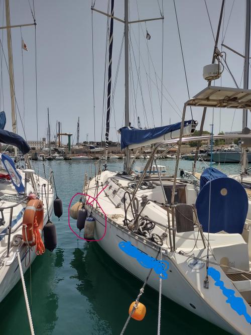

cmq mi chiedevo come potesse essermi sfuggita una cosa del genere.
Ho ricontrollato le foto.
Praticamente alla prima ed unica visita prima di affidarmi ad un perito, la fiancata interessata nel punto critico era sommersa di parabordi.
Ora, mi chiedo se sia "solo" colpa mia che non ho chiesto di spostarli, o chi dovere (proprietario e perito) avrebbero dovuto parlare della cosa?
che ne pensate?

(16-08-2024, 15:03)gpcgpc Ha scritto: grazie @penven, mi sembra un strada da seguire molto razionale. Il perito sentito poco fa dice che di solito con la termocamera fa tutta la barca e non solo a campione. Per cui suppongo che la VTR sia ok. Il perito dice trattarsi di probabile difetto di stampo, ma io ci credo molto molto poco. Per mia fortuna ho le foto ed i video dell'alaggio a Bari prima di comprarla, e guardando con attenzione "la botta" è già presente. Appena rientra un perito in zona gli faccio fare gli ultrasuoni, intanto cerco di smontae il possibile per vedere da dentro, ma la vedo dura ci sono pannelli, mobili, etc., non credo di essere in grado. grazie! foto alaggio con botta gia presente:
Manda il perito affan.... Un perito serio per prima cosa fa una analisi VISIVA della barca e quando vede un difetto del genero lo approfondisce con termocamera, ultrasuoni, altro. Se non lo vede mi farei delle domande. Se poi ti dice essere un difetto dello stampo, significa che non capisce molto di barche e / o vetroresina: secondo lui tutte le barche uguali alla tua hanno quel difetto? Nel caso, il cantiere non avrebbe provveduto a correggerlo? Dubito fortemente che lo scafo di questa barca sia in sandwich, una bozza del genere non si aggiusta con phon e ventose.

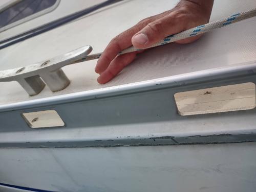

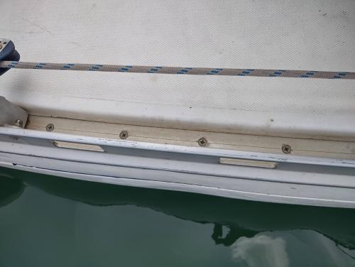

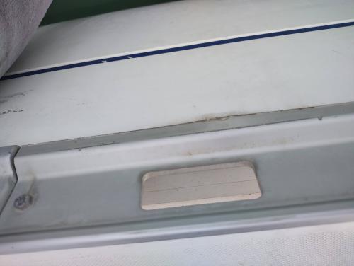

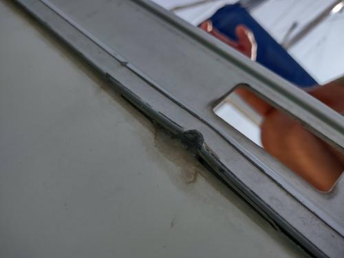

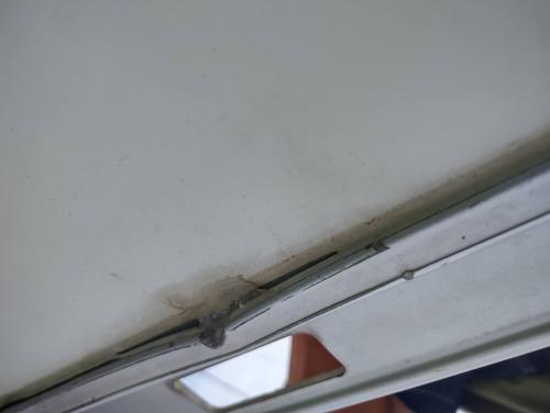

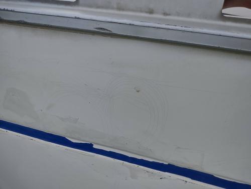

Riguardando con foto migliori (io ripeto ho prob di vista) ci sono danni anche alla falchetta e al gelcoat che sembra crepato e in alcuni punti rattoppato alla meno peggio, e in un punto la falchetta appare come strappata per un tiro verso l'esterno che l'ha allargata e forse rotta e sotto sul bordo con la murata è stata siliconata sembrerebbe.
metto due foto.
sono passato da un primo cantiere, mostrate foto, dice che secondo lui ha preso una bella botta su tutta quella parte, consiglia di smontare da dentro, e rifare quella parte, niente di drammatico a parte il tempo di smontare tutto e rimontare...
deve passare a guardare dopo fine prossima settimana, ma mi ha detto subito che non parliamo di qualche centinaio di . di . non molti!
non so se per la falchetta si possa fare qualcosa...
La falchetta te la tieni così e sarà il minore dei mali.
La criccatura è evidente, ma darti dei consigli da remoto è impossibile nonchè scorretto perchè non è possibile valutare il danno.
Affidati un cantiere serio, non solo famoso, che si preoccupi di fare i lavori necessari e non quelli remunerativi.
