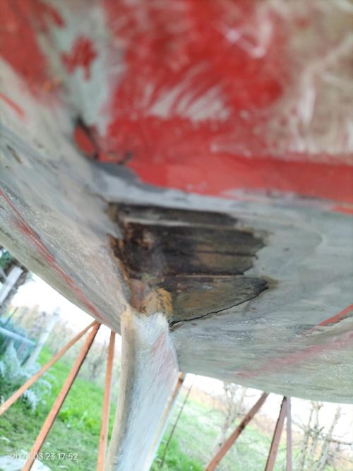

Hai visto come si è staccata la VTR tra scafo e chiglia su questa foto? Solo lato prora .ì come mi consiglieresti di sanare quella "falla"?
#63
Avevo in parte risposto al msg 43, non è facile il raccordo del trattamento esistente sul bulbo con parti a metallo. Proverei a rimuovere qualunque cosa non aderente e poi si usa tutto epoxy: primer, resina, stucco.

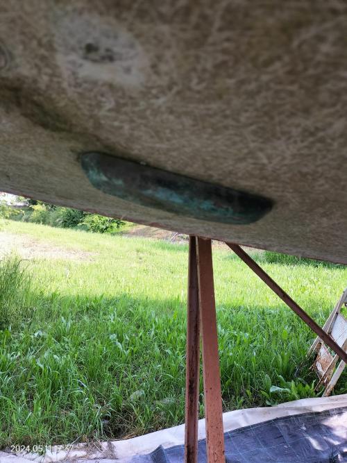

Un'altra cosa torno a chiedervi, per sottolineare ulteriormente la mia poca esperienza in merito. Cos'è questo "coso" boh, in zinco o non so in che altro materia che è attaccato sull'opera viva senza, sembrerebbe, nessun collegamento all'interno della barca?!
#67
Quella è una piastra porosa ed è un "mattoncino" di sferette di rame collegate tra loro e con uno o due bulloni passanti all'interno, dove va collegata la massa degli strumenti, del vhf etc etc. Ridotta in quello stato immagino ora sia assolutamente inutile.

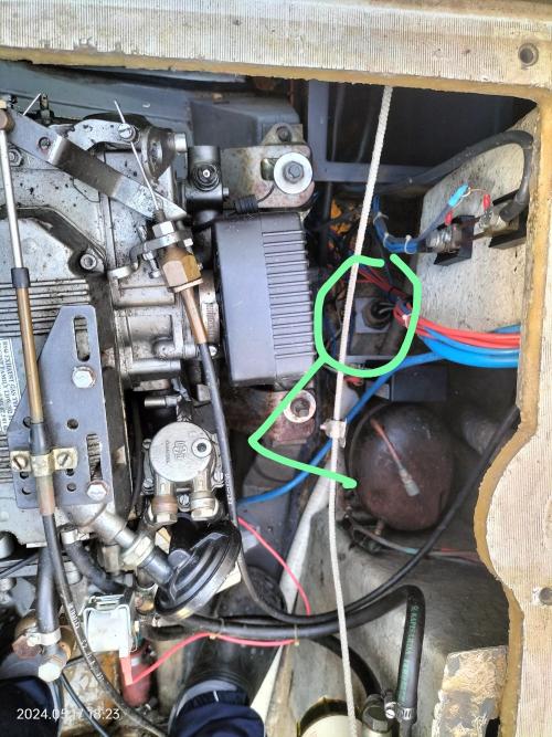

Sarebbe il famoso bonding? (Sto leggendo il libro di zerbinati) per ho trovato diverse idee di pensiero . ogni modo dovrò rimuoverlo perché devo resinare tutto però volevo capire se rimetterlo, nuovo, o se lasciare stare, premessa, prese a mare o altro non hanno messa a terra, ho visto però ispezionando meglio che è collegato il compressorinpndel frigorifero
Fermi tutti, c'è anche un collegamento che va a masaa del motore, cosa faccio? Mantengo tutto?
#69
Funziona tutto ? Non hai problemi di corrosione ? E allora rimetti tutto come sta. “La teoria è quando si sa tutto e niente funziona. La pratica è quando tutto funziona e nessuno sa il perché. Noi abbiamo messo insieme la teoria e la pratica: non c'è niente che funzioni e nessuno sa il perché!” (cit. Einstein)

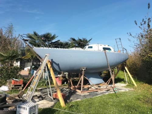

Grazie per i complimenti ma purtroppo in veneto la primavera è stata molto piovosa seguita da una este caldissima e da un autunno sfociato in nebbie da un giorno all'altro quindi tempo ottimo per l'asciugatura dello scafo, un po' meno per la resinatura però c'è l'ho fatta, ho dato una prima mano di resina leggera, poi ho stuccato con stucco epossidico (resina e polvere di vetro) le falle create dall'osmosi seguita da 3 mani di resina epossidica. Sono abbastanza soddisfatto del risultato, ora attendo ultra giornata di sole e con poca umidità per ricoprire ora viva e opera morta con fondo epossidico, per la verniciatura finale aspetterò primavera, nel frattempo continuero con il sistemare la coperta e gli interni, tagliando al motore ecc, il lavoro è parecchio ma fortunatamente la passione non va sfumando, anzi, va crescendo!

I lavori procedono e vi tengo aggiornati, ammetto che ho rubato l'idea ad un amico del forum, e ho irrobustito i passascafo con dell stucco epox almeno adesso c'è un po' di base per stringere il bullone, prossimo step un bel tagliando al motore e si prova la prima accensione!
