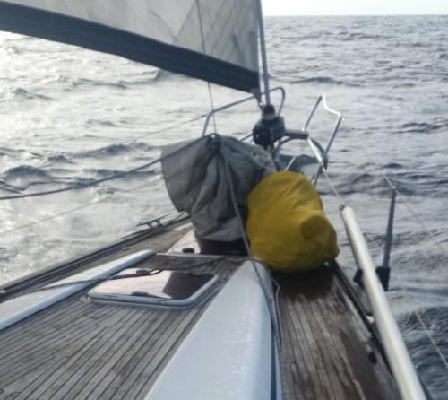

Confermo, lo strallo e la vela le scotte ecc li devi preparare prima, quando ti viene il pensiero che potresti averne bisogno, e se hai doppi winch, o stopper, dovresti issarla ancora prima di aver rollato tutto il genoa, anche se un po' sbatterà. Allego una foto in cui si vede su Bavaria, lo strallo armato, e la vela pronta, già con drizza e scotte, al momento opportuno basta andare a prua, togliere il sacco, spostare 1 garroccio, rientrare in pozzetto ed issarla.
