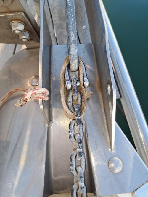

A mio avviso "comanda" la sicurezza del sistema durante il lavoro di tenere la barca all'ancora. Comodità, riposizionamento ancora sul musone, modifiche a portelli o a puleggie che non si vogliono fare ecc. sono cose che non dovrebbero assolutamente influire sulla scelta. Anche il tanto apprezzato uso di due gambetti non mi sembra privo di inconvenienti ( vedi foto di Rob). Perché in tanti allergici al gambetto singolo di una misura superiore al diametro della catena? Semplicec ed efficace.

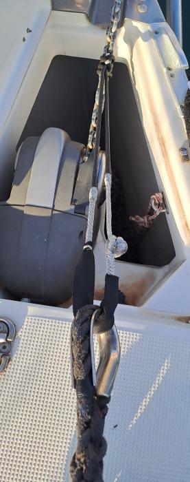

Ho riletto il tutto. Tutto molto chiaro. Proverò senza giunto a ruotare. Mi sembra che dove ci sia accentuato brandeggio come nel mio caso la catenaria e salmone abbiano un effetto che invece nella guida venga minimizzato. Questa estate a porto Istana inizio agosto mi sono fatto 2 gg con 30-40 nodi e oltre su 5 mt di fondo con 50 di catena gancio con doppia cima di 8 metri alle gallocce, piombo da 12 kg calato sulla cima del gancio e veletta antibrandeggio. La catena durante le evoluzioni non era sempre in tensione , e mi sembrava che catenaria e salmone aiutassero parecchio a smorzare, il tutto andava in tensione gradualmente. Vero che se nel momento di massima tensione arrivava ulteriore raffica, ero già al massimo, ma di strappi non ne ho presi.
[Scusa C@ndida non ho capito la seconda frase; cioè a mio avviso basterebbe girare il gambetto attaccato al fuso per avere il perno da 12 nella maglia (senza quindi esigenza di un secondo gambetto) Inoltre Dal mio punto di vista i due gambetti non danno nessun beneficio lato tiro in caso di brandeggio (da qui a mio parere il fatto che se c’è spazio molto meglio usare un gambetto ad omega), mentre capisco una maggiore agilità, con il secondo gambetto, a riposizionare l’ancora

@Hubris Ho cose simili alle tue, veletta antibrandeggio e due cime da 10 mt per ammortizzare. Se posso ti suggerirei di collegare le cime alla catena non con un gancio che da prove fatte su riviste francesi, mi sembra, la indebolisce, ma con un chain bridle di Dyneema che ti puoi fare facilmente. https://forum.amicidellavela.it/showthread.php?tid=136696&pid=439528007#pid439528007
