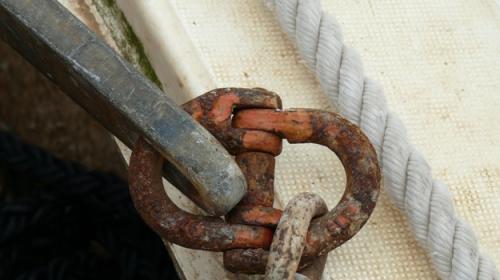

(17-06-2025, 19:44)cmv88 Ha scritto: Mi piacerebbe avere un riscontro fotografico di come invecchia negli anni, da chi lo sta usando.
Questo dopo circa 300 notti all'ancora, praticamente sempre all'ancora per uno due anni
rif. : [hide].[/hide] Con ancoraggi piu' sporadici (come facico ora) dura un qualcosina di piu', onestamente per quel che costa e per come funziona bene la durata massima per me e' l ultima delle preoccupazioni.
PS
poi oh, su questi temi c'e' sempre un gran sollevarsi di creste di gallo, personalmente frega niente uso questi affari mi funzionano bene e condivido l esperienza, che ognuno usi quello che gli pare, per quanto mi riguarda non cerco piu' alternative Smile
Grazie Rob, sul giunto in sé non ho dubbi, vorrei capire cosa succede alla molletta. Resta integra? Oppure nel tempo si polverizza ? Hai già provato a togliere il perno con un cacciaspine? Per analizzare perno e molletta?
Per inserire il perno che in inserimento è svasato un po' arrotondato, devi picchiare come un fabbro, una volta nel suo incastro fresato sul perno è a spigolo, con 2 molle una dentro l' altra, e per di più non ha nessuna forza che la spinga ad uscire, pertanto non ritengo facilmente possibile che si sfili. Se proprio vogliamo cercare la possibile debolezza, il pernetto non è tanto spesso, e nella parte centrale è fresato per ospitare la molla, però lavora in un h molto stretta, quindi con poca leva per romperlo. In più, rispetto ad un nautico, lavorando nell' industria viene testato tutti i giorni migliaia di volte con carichi conosciuti, perchè se deve sollevare una trave si sa quanto pesa, e quindi sicuramente i carichi dichiarati sono in difetto. Un ancora all' atto pratico non sarà mai testata con carichi conosciuti e quando mai raggiungerà quei carichi. Il mio che ho segato in occasione della ripittura catena era arrugginito come quello della foto di ROB, l' ho cambiato perchè ero in fase di pitturazione, se non avessi avuto il sostituto a portata di mano non avrei avuto pensieri nel pitturarlo e tenere lo stesso. L' ho sostituito senza pensieri anche per il costo industriale, se avesse avuto un costo nautco non credo. In più è abbastanza ampio da seguire i movimenti dell' ancora avendo lo spazio di ruotare e quindi di tirare in posizione corretta.

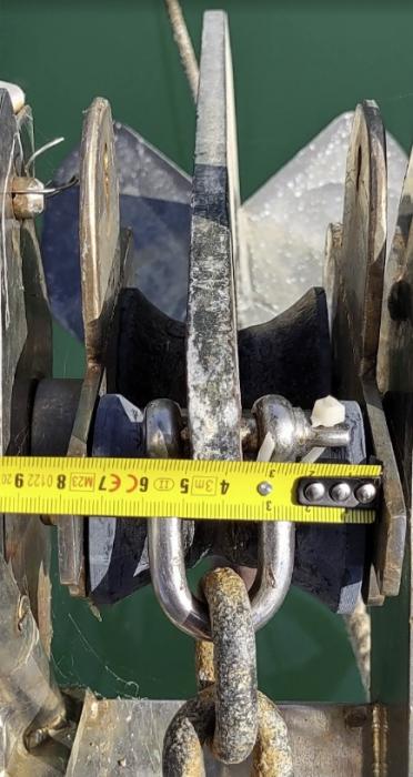

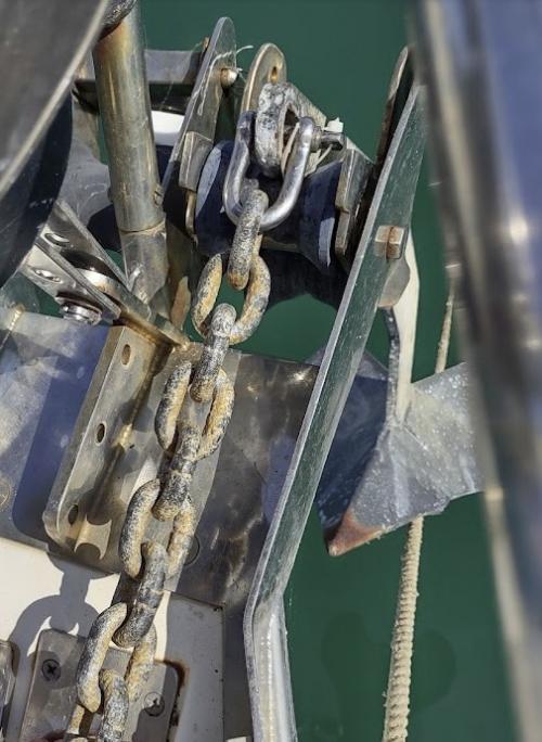

come calcolate la larghezza massima di passaggio nel musone per prendere il grillo giusto per l'ancora? io ho 7,5 cm tra le due staffe di acciaio che sorreggono i rulli in gomma, posso considerare questo come spazio utile? o meglio mezzo cm o 1 cm in meno?
Inoltre approfitto: ho visto che ho la punta dell'ancora arruginita, che si fa? piccola carteggiata, convertitore, e una spruzzata di zinco spray? poi a fine stagione la faccio rizincare per bene?
Gambetto più grosso, il perno va sulla maglia, da 8mm perno da 10 mm, maglia da 10 perno da 12 mm, passano tranquillamente, meglio mettere un gambetto anche sul fuso che fa cicala
grazie bullo, sempre indicazioni molto utili, il gambetto si lo sto cercando da 12 dovrebbe passare nel musone anche con perno normale e non incassato.
