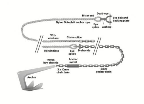

Sulla pagina FB del magazine in ogg. compare questa vignetta. Da notare 3 maglie di catena da 10 interposte tra la girella e la cicala; cosa ne pensate, di questa soluzione?
Mi par corretto, penso che le tre maglie aiutino la girella a scorrere quando l'ancora arriva sul rulletto di prua, sempre momento critico.
(Porfirio)
Soluzione corretta se proprio si vuol mettere il giunto girevole che in realtà non serve. Per il resto preferisco tutta catena e due chain bridle da 10 mt per ammortizzare e scaricare il salpa. Comunque mi sembra un vecchio disegno almeno quanto l'ancora rappresentatata.
