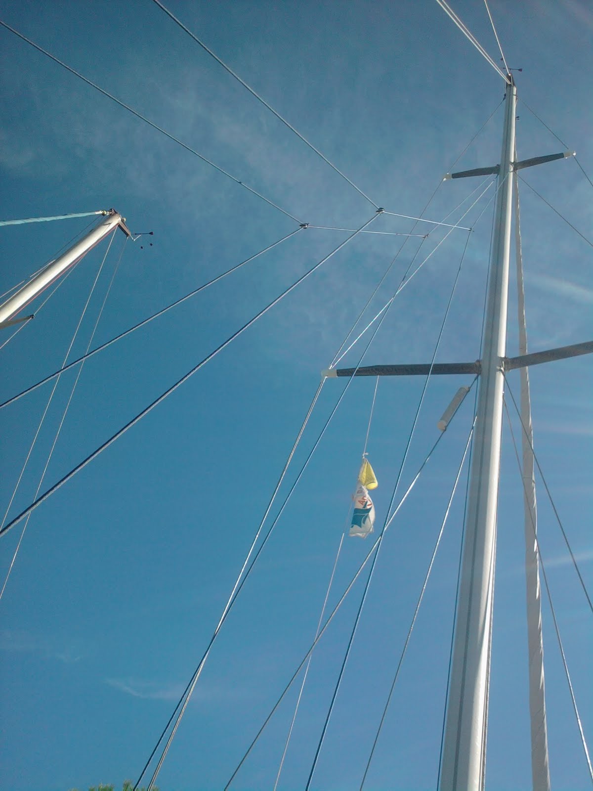

è nato!! Big Grin
redance dappertutto.. e due galloccette all'albero.. cimino da 5 mm che scende dalla seconda crocetta fino a 30cm dalla varea del boma.. circuito SEMPLIFICATISSIMO!!! Wink

Cicciopettolino amico mio, non riesco a vedere l'esecuzione del tuo lazy sul tuo blog :. aggia fà, volevo avere qualche spunto in quanto proprio oggi mi accingo a farmelo anche io su . so rotto the Palla 8Palla 8 a ripiegare sempre le randona SmileSmileBig GrinWink
Bobbetto.
Bob.. ho scattato una foto: vedi se ti apre a questo link
concordo con chi evidenzia che il costo maggiore sia la cima... da non crederci come la ragazzina se ne sia bevuti 60 metri!! Smile
Sbaglio o alla fine hai fatto come il mio, escluso rinvio in pozzetto.

praticamente si, consigliandomi anche con il mio negoziante di fiducia che è una persona di esperienza.. e semplificando ulteriormente mettendo due stroppini in dyneema con redance alle crocette in luogo dei rinvii piani (troppo complicati da mettere.. 4 fori e 4 rivetti: e quando mi sarebbe risultato il lavoro??!?!)
si può anche fare a 4 'punti' sul boma, ma funziona alla stessa maniera purché il primo degli agganci sia assai prossimo alla varea del boma..Wink
