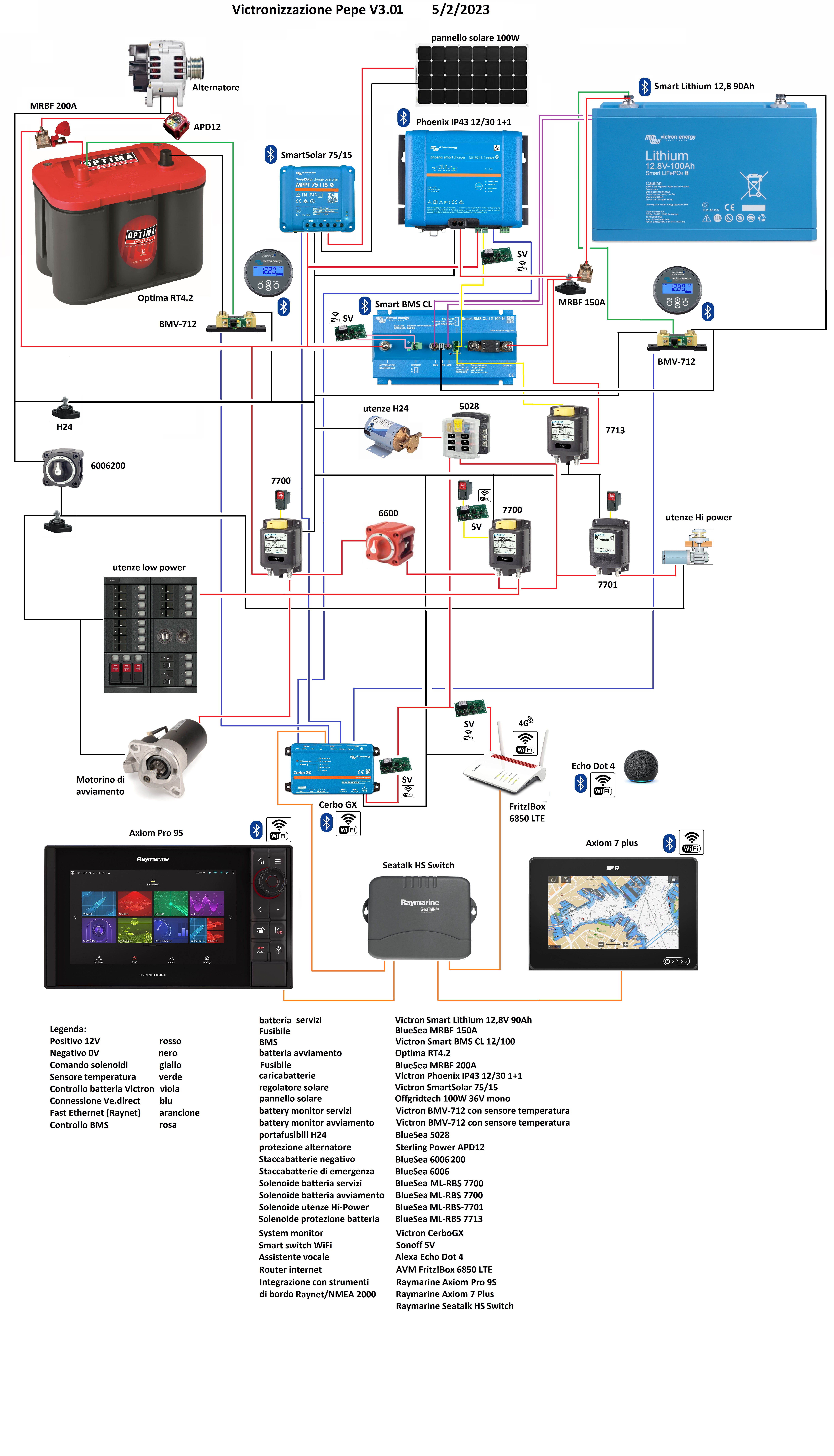

Una piccola modifica eseguita sul ponticello di controllo del BMS, ho messo un ulteriore relé Sonoff per fermare manualmente la carica della batteria servizi da parte dell'alternatore e del regolatore solare, interrompendo il ponticello di standby.
Purtroppo il battery monitor BMV-712 non puó eseguire automaticamente questa operazione perché gestisce solo il limite inferiore di SOC della batteria e non quello superiore. Ho chiesto sul forum della Victron se sia possibile modificare il firmware del BMV in questo senso. Speriamo. Smiley44
Il caricabatterie "salta" il BMS, essendo connesso direttamente al polo positivo della batteria, ma viene controllato dal BMS stesso interrompendo, quando la carica della batteria LFP é al 100%, il solito ponticello di standby posto sull'IP43.
Contrariamente ad Alexa che, essendo un mero assistente vocale, ha bisogno di essere connessa ad internet per poter funzionare, i relé Sonoff non hanno questo limite, potendo invece essere comandati dallo Smartphone (o dal tablet) con l'app EweLink se connesso alla stessa rete WiFi locale.
La versione hi-res dello schema la trovate qui:
http://www.pepe1395.it/Schemi/Batterie/i...dV3.01.jpg
BV!
P.S. se qualcuno, iscritto al forum degli utenti Victron, volesse aiutarmi votando la mia proposta qui:
https://community.victronenergy.com/idea...value.html
gle ne sarei grato. Smiley42

Pepe, grazie per aver reso disponibile la versione aggiornata a oggi e speriamo in una buona soluzione per impostare il limite superiore di ricarica.
Certo è che c'è una buona evidenza sperimentale sul fatto che la ricarica al 90% prolunga sensibilmente la (già lunga) vita degli accumulatori al litio: quindi è strano che non ci abbiano pensato prima.
Forse dipende dalla segmentazione produttiva: a prescindere dal marchio finale, le unità che fanno batterie non producono anche battery monitor o comunque le linee di progettazione sono separate. Boh 9292

Tadaaa! Trovata la soluzione, il Cerbo GX ha 2 relè che possono essere attivati in base a determinate condizioni. Una di queste è la SOC della batteria. Se poi consideriamo la possibilità di avviare, mediante il relè sopra menzionato, un generatore il gioco è fatto! Nelle immagini sotto riportate si vedono i vari passaggi.
Per prima cosa occorre impostare il relè per gestire un generatore
Poi occorre impostare le condizioni per accendere/spegnere il generatore.
Impostare la condizione di modifica dello stato del relè sulla SOC
In questo modo il generatore, o meglio il BMS, permette la carica se la SOC è minore del 91% e la impedisce per SOC superiori.
Provato oggi in remoto e funziona!

Ottima notizia! Spero comunque che diano retta alla tua segnalazione, in modo da consentire in futuro di fare lo stesso a chi ha il BMV ma non il Cerbo.

Entrambe le scelte (BMV o Cerbo) per gestire il BMS sono dei Workaround (in genovese tappulli). Il vero problema è che Victron definisce Smart ogni oggetto dotato di Bluetooth, cosa che mi sembra quantomeno azzardata. Nella mia testa (probabilmente bacata) un oggetto diventa Smart se comunica con gli altri, dando e ricevendo informazioni. Molti oggetti Victron possono essere messi in una rete Bluetooth denominata VE.Smart che consente appunto questo, altra soluzione è la rete cablata VE.Direct. Il mio BMS non ha nessuna delle due e quindi non è in grado di determinare la SOC della batteria che invece il Battery monitor conosce perfettamente. Quindi il vero problema è fare in modo che il BMS diventi veramente Smart, il resto sono solo tappulli.
BV!
P.S. non ci spererei molto sull’adozione del mio suggerimento per quanto riguarda il BMV

Pepe 1 BMS 0! 87Smiley45
Ieri sera ho finalmente trovato il tempo di connettere il relé 1 del Cerbo alla linea che gestisce lo standby del BMS.
In tarda mattinata, alla soglia fatidica di SOC (91%), il "rubinetto" del BMS é stato chiuso dal Cerbo ed il solare ha smesso di produrre.
Stasera, quando il consumo del Cerbo stesso e del router Fritz faranno scendere la SOC sotto il 90% il "rubinetto" dovrebbe riaprirsi da solo.
Vedremo, ma sono ragionevolmente ottimista.
Ho anche provato a riaccendere manualmente in remoto, usando il VRM, il relé del Cerbo che comanda un inesistente generatore ed il solare ha ripreso a produrre con una lena inaspettata, portando la batteria oltre la soglia del 90% di SOC.
Ovviamente se il "rubinetto" funziona col solare anche l'alternatore, che passa "idraulicamente" attraverso il BMS, dovrebbe seguire le medesime regole.
Resta da trovare il modo di fermare il caricabatterie IP43 al 90% di SOC, ma ci sto lavorando... Smiley47

Messaggio: #219
RE: Victronizzare la mia barchetta
Mettere un disgiuntore da 50 amp sulla linea che dal CB va a BM da tenere normalmente disattivato ed attivato nei rari casi che occorra caricare la BM?
22-03-2023 21:21
Aquila Offline
Nuovo Amico del Forum
Messaggi: 2.237
Registrato: Dec 2017 Online
Messaggio: #220
Confermo decisamente il suggerimento di @pepe : se proprio la devo caricare la BM (che non ne avrebbe la necessita' [vedi automobili] ma dipende da uso) ... meglio avere un piccolo caricabatterie separato dedicato.
@kavokcinque : anche avendo un disgiuntore o altro meccanismo di ON/OFF ... quando lo attacchi ... la curva con cui verrebbe caricata la BM ... non e' la sua (della BM) ma quella del BS (ovviamente settato come "master").
Quindi, disgiuntore o no ... sei alle solite ...
Evitare ...
