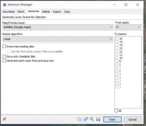

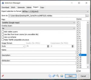

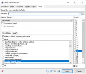

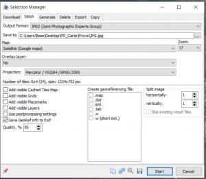

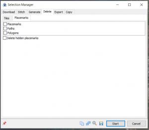

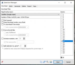

Per iniziare ho selezionato su SASPLANET la mappa di GOOGLE SATELLITE ed ho azzerato tutti i LAYER perchè vorrei generare una mappa da vedere su OPENCPN senza le batimetriche ma come fosse una foto quindi, poi come suggeritomi dall'amico Elan333, ho selezionato la carta di mio interesse con il poligono "Rettangolare" e mi è apparsa una finestra una tendina con 6 sotto menu dove in quello indicato come "EXPORT" ho selezionato "MBTILES 1.2 (SQLITE 3)" ed ho generato la carta che però, caricandola su OPENCPN non si vede nulla.
In realtà dove ho indicato di salvare mi ha generato una cartella SAT con dentro altre sottocartelle con dentro ancora delle foto JPG ma all'atto pratico OPENCPN non vede nulla, sicuramente sbaglio a settare qualcosa nel menu a tendina che mi è comparso ma ho fatto un pò di prove e nulla. Contando sulla vostra buona disponibilità, se potete mi date qualche indicazione di dove potrei sbagliare ? Io nel frattempo vi posto le foto del settaggio che ho fatto nei 6 sottomenu a tendina (Deownload; Stich; Generate; Delete; Export; Copy) così potete vedere ed indicarmi meglio come fare i vari settaggi. GRAZIE
