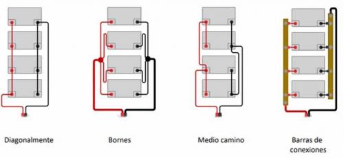

per essere più chiaro su quello che ho bisogno di sapere è a riguardo della connessione delle batterie. Devo usare una barra di connessione, posso avere problemi di scarica e carica disuguale sulle batterie? I pannelli li connetto tra loro usando un diodo e poi vengo al banco batterie con le due serie di pannelli separati ognuno al suo regolatore e quindi avrò due regolatori in uscita da collegare alle batterie e fino a qui mi sembra chiaro. I dubbi mi vengono sulla connessione delle batterie tra di loro e per questo sto chiedendo aiuto. A me sembra che lo schema numero quattro sia il più logico da usare nel mio caso fermo restando che le batterie sono da 6V quindi vanno prima connesse tra loro per dare 12V.
Per favore astenersi coloro che mi consigliano di chiamare l'elettricista per connettere sei batterie. Quello che vorrei sapere è qual'è il sistema migliore per connetterle senza avere problemi nella carica e scarica.
