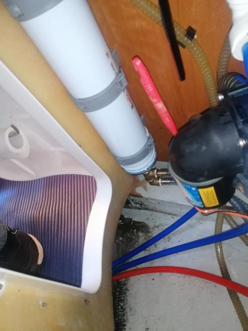

Le ultime modifiche / sostituzioni prima dell'estate: Nuovo autoclave Whale Watermaster e un vaso di espansione di forma innovativa, cilindrico piccolo diametro e sviluppato in altezza che ben si colloca in spazi ristretti, ma da 3 litri di capienza nominale in modo da avere più acqua ai rubinetti anche a pompa spenta.
Nuovi cavi solari da 6 mmq con nuovi connettori paralleratori e diodi di blocco per ridurre eventuali dispersioni dai pannelli. Nuove jack -lines della Wichard (fosforescenti di notte). Una coppia di corrimano inox, fatti fare su disegno, ai due lati dello sprayhood, rivelatasi appiglio naturale per passare dal pozzetto alla tuga e viceversa. Ottimi sia in navigazione che a barca ferma specialmente con il bimini aperto che costringe a piegarsi per passare. Dato che per abitudine lo sprayhood lo tengo sempre alzato, i trasparenti non si rovinano con le pieghe, il problema di dover svitare due viti per abbassarlo o smontarlo é per me ininfluente.
